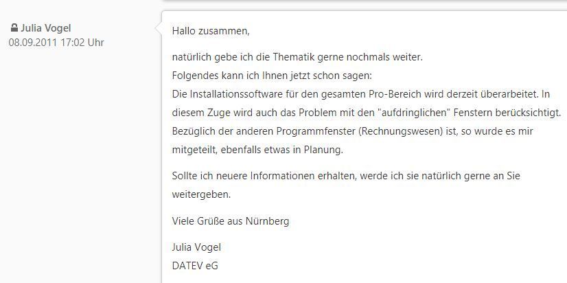

Seit 9 Jahren hat sich an dieser Stelle nichts getan - Änderungen ergeben sich erst wenn alle Programme im Rechenzentrum sind und per Browser die Kennziffer - Wert Eingaben gemacht werden.
Hier ein wenig Lesestoff:
https://archiv.datev-community.de/index.php?r=topic%2Fview&id=61938
https://archiv.datev-community.de/index.php?r=topic%2Fview&id=78579

Vielen Dank für die Links; vor allem dieses 9 Jahre alte Versprechen lässt einen schmunzeln...
