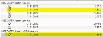

Hier Mal ein Beispiel aus EO Comfort. Wir haben die DATEV-Kosten einrichten lassen, weil uns gesagt würde, man könne steuern, was genau weiter gegeben wird. Das ist so aber nicht der Fall. Es ist nur nach Blöcken steuerbar.
Das gelb markierte, ist das was wir weitergeben wollen.
Für DATEV Personal muss ich also jeden Monat Rechnungsdaten online bemühen und manuell eintragen. Ich arbeite für alles andere mit den Honorarvereinbarungen in den Aufträgen. War toll, als die DATEV die Kosten erhöht hat.
Das mit den Blöcken scheint bei Eo Classic nicht anders zu sein, wie das genau aussieht und was steuerbar ist, weiß ich nicht.

danke für die Infos. Habe ich das richtig verstanden: auf dem Bild wo die Häckchen und die gelben Balken zu sehen sind, kann man die Häkchen nur en Block, also zb. 8812 DATEV Kosten Fibu nur komplett an- oder abwählen und nicht nur das beispielsweise gelb markierte in die Rechnung übernehmen?

Ja das ist zumindest in Eo Comfort so. Ich könnte halt bei der Aufwandsposition eine Rechnungsposition hinterlegen, dann wird der Teil automatisch in die Rechnung geführt (hier in dem gelben Punkt).
Da ich aber eben nicht alles berechnen möchte bleibt mir entweder das manuelle Eingreifen indem ich gewisse Positionen des Blocks auf nicht abrechenbar setze oder eben die Honorarvereinbarungen (die ich halt nur einmal anlegen und nur bei Änderungen anpacken muss).
