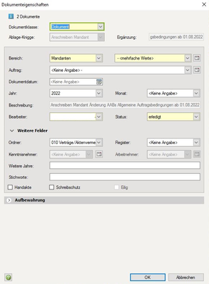

Wir haben im Ablage-Knigge einige Änderungen vorgenommen.
Frage:
Kann ich (wie im alten DMS classic) irgendwo eine Massenindizierung vornehmen und dabei auch das Feld "Beschreibung" in einem Schwung ändern?
Man kann zwar mehrere Doks auswählen und über Eigenschaften den Ablageort etc. ändern, allerdings ist das Feld Beschreibung ausgegraut....
Danke für eine kurze Info.

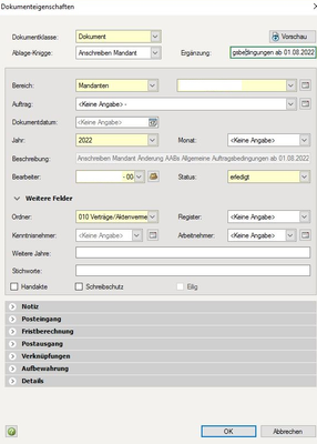

Ich habe hier aktuell ein kleines Problem mit der Massenindexierung:
Über das Programm Marketing wurden 450 Dokumente in DMS abgelegt bei denen die Beschreibung ergänzt werden muss. Die Dokumente sind alle innerhalb derselber Dokumentenklasse (Dokument) und die Beschreibung wurde anhand der Vorlage aus der Vorlagenverwaltung vergeben.
Gehe ich bei einem der Dokumente auf RMT - Eigenschaften, so kann ich die Beschreibung editieren. Markiere ich jedoch zwei oder mehr ist das Feld ausgegraut.
Wie kann ich hier massenweise die Beschreibung ergänzen, 450x will ich das definitiv nicht tun...

wenn ich Dokument 1006699 richtig interpretiere geht das schlichtweg nicht:
Wenn Sie die Eigenschaften mehrerer bereits abgelegter Dokumente gleichzeitig bearbeiten wollen, markieren Sie die Dokumente und öffnen Sie dann die Eigenschaften. Dies ist nur für Dokumente derselben Dokumentklasse möglich. Wenn Sie DATEV DMS einsetzen: Die Felder Ablage-Knigge und Ergänzung können nicht in mehreren Dokumenten gleichzeitig geändert werden.

Dass bei der Mehrfachselektion von Dokumenten mit Ablage-Knigge der Knigge & auch das Ergänzungsfeld ausgegraut sind, ist "works as designed".
Wenn man die Ergänzung ändern würde, müsste hier mindestens die Beschreibung geändert werden und evtl. hängen dann noch andere Eigenschaften dran.
Am Ende ist dann ein Ablage-Knigge hinterlegt, die gesetzten Eigenschaften entsprechen dann aber nicht mehr der ursprünglichen Definition des Knigges.

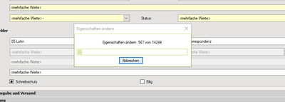

ich greife das Thema hier nochmal auf. Ich möchte bei uns bei vielen Dokumenten den Ablageort (Ordner + Register) ändern.
In bin mal im Lohn angefangen und habe 14244 Treffer.
Im Moment dauert ein Eintrag so 0,5 bis 1 Sekunde, ist das der Normalfall?
Dann blockiere ich mein System ja hier für geschätzt 4 Stunden.
Und die Bereiche Fibu, JA, Steuern.... kommen erst noch.
Oder ist für meine Menge an Daten schon ein anderer Weg vorgesehen?

in dem Screenshot sind über 14.000 Dokumente markiert. Das ist vielleicht doch ein wenig zu viel.
Eventuell die Dokumente nochmal selektieren und dann erneut anstoßen oder über einen Nachtlauf alle auf einmal anstoßen.
