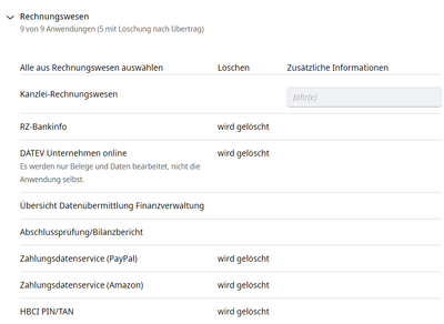

Nachricht 14 von 20
893 Mal angesehen
@Uwe_Lutz: Stimme ich Dir zu. Dennoch kann ich nicht nachträglich den Haken setzen, oder?
Doch, das geht.
Wenn ich eine Anforderung zur Datenabgabe von Fremdberater bekomme, kann ich im Rahmen der Genehmigung festlegen, ob ich löschen will, oder nicht:
