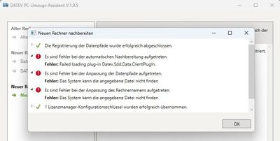

Hallihallo,
ich muss wegen W11 auf neuem Rechner installieren.
Datev V18.0 ist installiert - V19.0 ging auf dem W10 Rechner nicht mehr zu installieren.
pcumzug.exe bringt dann folgende Fehlermeldungen:
Kann mir jemand helfen?
Ich hab leider meine Daten vorher nicht gesichert und die Lizenz schon umgezogen... Alter Rechner ist noch vorhanden.

Hallo @srottmann ,
hier ist die Installation der DATEV-Programme noch nicht vollständig durchgelaufen. Bitte prüfen Sie, ob diese vollständig installiert wurden.
Falls Sie nicht mehr weiterkommen dann bitte wenden Sie sich an den Programmservice Installation.

Hallihallo,
habe die V19.0 installiert, dann ging es. Ich dachte, ich muss erst die V18.0 vollständig zum laufen bringen.
Vielen herzlichen Dank an Sie beide für die schnelle Hilfe!
