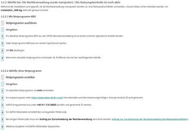

ich möchte DATEV_Mittelstand_Faktura_mit_Rechnungswesen_compact_88980_1130_01_20221228_194457.iso auf einem Windows11-PC installieren.
Die Installation steigt bei der Installation der Benutzer- und Rechteverwaltung mit der Fehlermeldung aus:
Beim zuletzt ausgeführten Programm wurde ein Problem erkannt.
Programm: Benutzer- und Rechteverwaltung
#INI07278
ACHTUNG: Die Installation der Rechteverwaltung wurde abgebroche, da die Nutzungskontrolle noch aktiv ist.
Siehe auch angehängten Screenshot.
Leider führen alle Recherchen auf der Datev-Seite und auch im Internet zu keiner Lösung.
Auf dem PC war bereits mehrmals auf verschiedene Wege, auch mittels dem pcumzug.exe und dem Versuch der Übernahme der Daten vom alten PC, ohne Erfolg versucht worden Datev zu installieren.
Die Installation scheiterte jedoch immer mit dieser Fehlermeldung.
