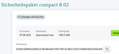

Beim Sicherheitspaket compact und Mandantenfernbetreuung Kunden-Modul ist es leider auch so
Ich hoffe die Short URLs bleiben überhaupt bestehen

cd\
cd c:\install\DATEV_asp\Download\
curl -# -O -R https://download.datev.de/download/sipacompact/sipacompact.exe
curl -# -O -R https://download.datev.de/download/mfb-bp/mfb-berater.exe
oder PowerShell
Invoke-WebRequest -Uri "https://download.datev.de/download/mfb-bp/mfb-berater.exe" -OutFile "D:\Tools\DATEV-MFB\mfb-berater.exe"
Dann wird im Ziel einfach überschrieben. Da die Vorversionen sowieso obsolet sind, reicht meines Erachtens immer der tagaktuelle Stand.
ABER: Das sind persönliche Geschmäcker, jeder so wie er es braucht/benötigt.
