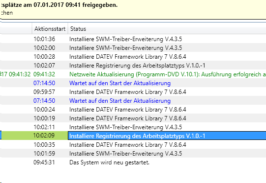

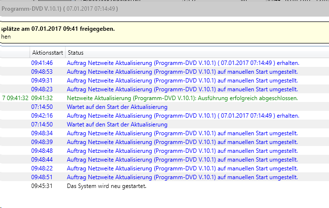

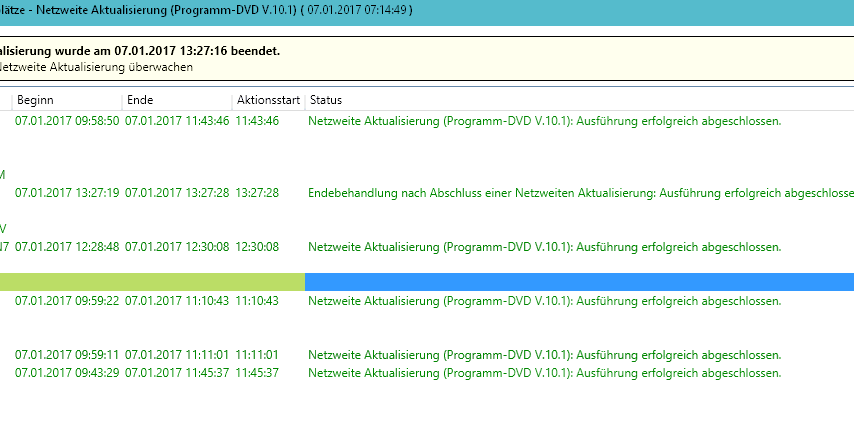

Nachricht 6 von 22
415 Mal angesehen
Heute scheint nicht mein Tag zu sein...
eigentlich sollte alles durch sein, aber so sieht das Protokoll jetzt aus 😞
(Einige Zeilen fehlen komplett)
Das man bei solche einem Protokoll nochmals an alle Geräte ran muß, um zumindest den Start vom DAP zu testen, ist wohl selbstverständlich...

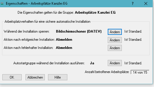

Kleiner nachgereichter Hotfix...
- Abruf & Benachrichtigung vollautomatisch & OK
- Master- Hotfix- Installation manuell & OK
- Win7- Testrechner: Sofortige Start mit korrekten Screensaver ("Hotfix- Installation")
- Win 10 - Clients: Bietet Login für Mitarbeiter an, dann Bildschirm aus, aber letztlich OK
-> Alle PC "grün"
Dringende Bitte an DATEV:
Wenn ein Admin am Wochenende eine Master- Installation freigibt, dann erwartet er, daß bei folgender Einstellung bei allen PCs am Montag morgen folgendes passiert:
- Anwender schaltet PC ein
- Anwender wird vom DATEV- Bildschirmschoner begrüßt. "Installation ..."
- grüner Bildschirmschoner verschwindet und PC startet gegebenenfalls neu
-> Normale Login- Maske vom Vortag (Bitte nicht mit Admin vorbelegt !!!)
Wenn das bitte hausintern auf Win10 Clients getestet werden könnte, so daß das vor Ort in den Kanzleien zu 100% funktionert, genauso, wie folgende Aktionen auch funktionieren:
- WSUS- Service zur Update- Verteilung
- ViWas- Prüfungen, angefordert aus der Managenent- Konsole.
