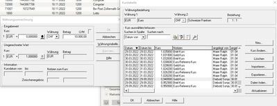

Was mir gestern noch einfiel: Wäre es nicht möglich, die CHF-Kasse in Unternehmen online ganz einfach zunächst als Euro-Kasse mit den Fränkli-Beträgen zu führen.

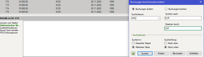

Anschließend importiert man diesen Datensatz in Rechnungswesen und ändert alle Buchungen via
Anschließend erscheint
und ändert alle (markierten) Buchungssätze auf CHF. Geschätzter Aufwand von Export-Import-Buchungen durchändern ca. 2 Minuten.
Dies dürfte doch die Lösung sein; es muss eben die Festschreibung mit einem generierten, falschen Buchungssatz aufgehoben werden.

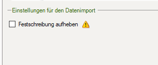

@jjunker Importieren Sie einfach mal ein Kassenbuch bspw. aus "drinkline" mit durchgängig korrekten Buchungen, setzen in DATEV den Haken "Festschreibung aufheben", schauen was passiert und berichten kurz. 😉
Es geht mir auch nicht um die Tante-Emma-Kasse aus Kassenbuch online, sondern bspw. um einen Getränkemarkt mit ein paar Hundert Kassenbuchungen im Monat (div. Erlöskonten). Dies gilt natürlich auch für sämtliche andere Datensätze, die eingespielt werden. Jetzt sendet der Mandant kein Kennzeichen, weil er nicht will oder kann . . .
Ich bin hier im "God-Mode" administriert. 😇
Siehe 3.1 aus Festschreibung beim Import in die DATEV-Rechnungswesen-Programme - DATEV Hilfe-Center
Das ist nicht das Problem der DATEV, will ich verantworten und eine Festschreibung aufheben, ob und wann ich will.
Deswegen müssen wir jeden Monat "würgarounden" - und grade aktuell wieder, weil eine Mitarbeiterin keinen richtigen Fehler eingebaut hatte, wurde alles eingespielt, festgeschrieben und der ganze Vorlauf musste wieder mal mit GU pulverisiert werden.
Der Haken läuft in dem Fall ins Leere.

@jjunker Ja stimmt schon, aber es wurde zuletzt suggeriert, dass eine Festschreibung generell nach entsprechender Rechtvergabe aufgehoben werden kann und das ist eben nicht der Fall.
Hier traten Mitarbeiterinnen regelmäßig in die Falle, die alle das Recht haben, Festschreibungen aufzuheben und hernach einen eine GU-Vorlauf buchen müssen; das gilt es zu vermeiden und warum sich DATEV hierzu so sträubt, generell eine Aufhebung zuzulassen, kann maximal an einer Ehrverletzung des Programmierens liegen, den rechtlich ist das Humbug.

Workaround:
Erfassen der Kasse in Euro.
Buchungsvorschläge ins ReWe holen.
Buchen
Buchungen bereichsweise ändern.
Währungskennzeichen EUR gegen CHF tauschen.
Vielleicht muss man das Geldkonto noch ändern? 🤔
und es ist fraglich ob die Währungsdifferenzen beim nachträglichen Ändern des WKZ automatisch gebucht werden...
Bin ich aber zu faul es jetzt auszuprobieren. 🤗
DATEV like nicht schön aber ich denke darstellbar.
