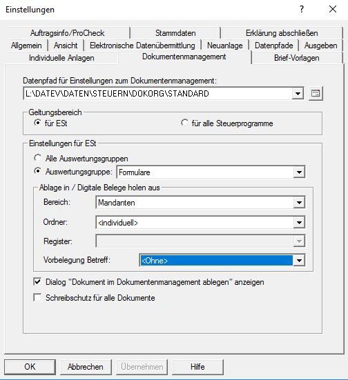

Helmut_Lerm
620 Mal angesehen
Hallo Herr Blum,
sorry für die späte Rückmeldung.
Auch bei DMS classic sind folgende Optionen vorhanden:
- Geltungsbereich alle Steuerprogramme
- Vorbelegung Betreff für den Knigge
- Übergabedialog anzeigen ja/nein
Bei einem internen Systemen mit der 13.1+SRs schaut das so aus:
Viele Grüße,
Helmut Lerm
