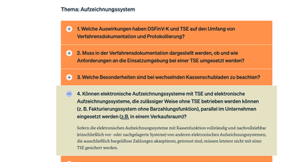

weiß zufällig jemand, ob eine Geschäft eine TSE Kasse anschaffen muss,
wenn ausschließlich bargeldlos und nur per EC Karte gezahlt werden kann.
Oder sind die EC Kartenlesegeräte meldepflichtig?
Werde leider nicht schlau aus dem FAQ's des  Bundesfinanzministerium.
Vielen Dank schon mal...

Meines Erachtens nach kommt es darauf an, ob ein elektronisches Aufzeichnungsystem genutzt wird, dazu AEAO:
Kassenfunktion haben elektronische Aufzeichnungssysteme dann, wenn diese der Erfassung und Abwicklung von zumindest teilweise baren Zahlungsvorgängen dienen können. Dies gilt auch für vergleichbare elektronische, vor Ort genutzte Zahlungsformen (elektronisches Geld wie z. B. Geldkarte oder virtuelle (Kunden-)Konten) sowie an Geldes statt vor Ort angenommener Gutscheine, Guthabenkarten, Bons und dergleichen.
Meines Erachtens nach kann ein EC Cash Gerät dies nicht; auch wenn ich selber gerade bei "Geldkarte" etwas stutzig werde, würde ohne große Recherchearbeit aber darauf tippen, dass damit ladenspezifische Karten und nicht EC&Kreditkarten im allgemeinen  gemeint sind.

wenn in einem Geschäft nur EC-Zahlungen möglich sind und diese Zahlungen somit auf dem Bankkonto gutgeschrieben werden, sind dies nicht alles Kasse zu bewerten,
da ja auch EC-Zahlungen nicht in die Kasse gehören.....?
P.S. Die GeldKarte war eine elektronische Geldbörse in Deutschland, die von 1996 bis 2024 angeboten wurde. Die Guthabenkarte wurde von beteiligten Kreditinstituten und Banken ausgegeben.

Ohne Bargeld keine Kasse !
Man könnte natürlich spaßeshalber eine EC-Kasse führen, um den Menschen Belege auszugeben, aber die Vorschriften für eine Kassenführung greifen natürlich nicht.
