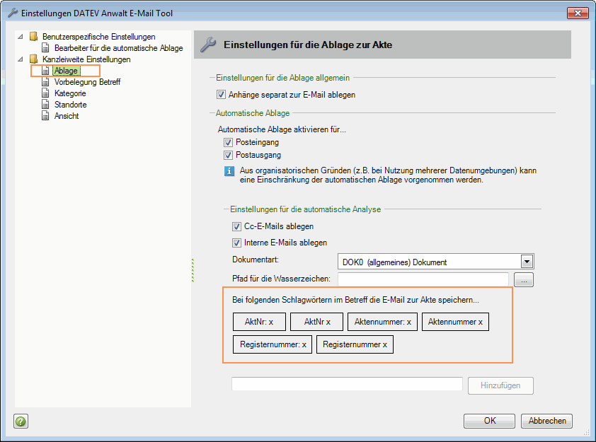

Sehr geehrter Herr Lorenz,
das automatisches Ablegen funktioniert nur dann, wenn ein vom E-Mail Tool analysierbarer Betreff mit der Aktennummer im richtigen Format vorhanden ist.
Unter Start | DATEV Anwalt E-Mail Tool | Einstellungen können Sie im Bereich Kanzleiweite Einstellungen | Ablage | Einstellungen für die automatische Analyse die Regeln für die automatische Ablage prüfen und ggf. vom Administrator anpassen lassen.
Die hier genannten (und beliebig erweiterbaren) Schlagwörter (z. B. AktNr:) müssen wortgleich im Betreff der  E-Mail angegeben werden, gefolgt von einem Leerzeichen  und der Aktennummer - im Format <Begriff> <Leerzeichen> <Aktennummer>.
Beispiele:
  • AktNr: 06-17
  • AktNr: 06-2017
  • AktNr: 6-17
Falls das bei Ihnen nicht funktioniert, melden Sie sich bitte im Service DATEV Anwalt ([email protected], +49 911 319-35900 oder per Servicekontakt).

1) Ich nehme an, Sie möchten, das Versendedatum oder das das Erstelldatum automatisch in das Feld Dokumentdatum von Dokumentenablage oder DATEV DMS übernommen wird? Ich habe Ihren Wunsch erfasst. Die Umsetzung ist aber aktuell nicht geplant.
2) Die getrennte Ablage der Anlagen können Sie im Fenster Einstellungen DATEV Anwalt E-Mail | E-Mail Tool (kanzleiweit) | Ablage deaktivieren, indem Sie hier das Kontrollkästchen Anhänge separat zur E-Mail ablegen bei Posteingang und Postausgang deaktivieren.
Automatische Ablage E-Mails im Posteingang und Postausgang in Anwalt E-Mail Tool einrichten
3) Wenn Sie die E-Mail noch einmal auf ungelesen setzen, wird sie auch beim nächsten Start von Microsoft Outlook analysiert. Alternativ können Sie die Nachricht(en) in Microsoft Outlook markieren und Ablage | Automatisch ablegen wählen. Dann werden die markierten markierte(n) Nachricht(en) abgelegt.
Informationen zur Akte abgelegter E-Mails in Microsoft Outlook mit Anwalt E-Mail Tool aktualisieren

1696 Mal angesehen
Hallo @stevi ,
der Fehler wird mit dem Service-Release Anwalt classic 10.57 zu DATEV-Programme 13.1 (Auslieferung voraussichtlich 30.06.2020) behoben.
Silvia Kubisch
