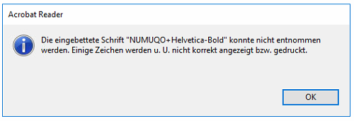

Wir nutzen auch den SecSigner aber glücklich bin ich mit dem Programm überhaupt nicht 😫.
Heute folgende Meldung erhalten, nachdem eine PDF signiert wurde:
Die PDF aka der Prüfungsbericht war dann nicht lesbar. Fragt mich nicht, was falsch gemacht worden ist. In meinem Beisein hat die Person die PDF nochmal signiert und dann hat es natürlich, oh Wunder, funktioniert. Der Kanzleipartner war ziemlich angepisst, dass er das alles nochmal machen muss. Also zuverlässig sind entweder wir nicht oder der SecSigner.
Und das Problem der nicht eingebetteten Schriftarten hatten wir auch schon mal in Zusammenhang mit beA.
Frage: Treten solche Probleme mit FP Sign nicht auf? Kann sich dazu wer äußern, wer es im Einsatz hat? Danke!

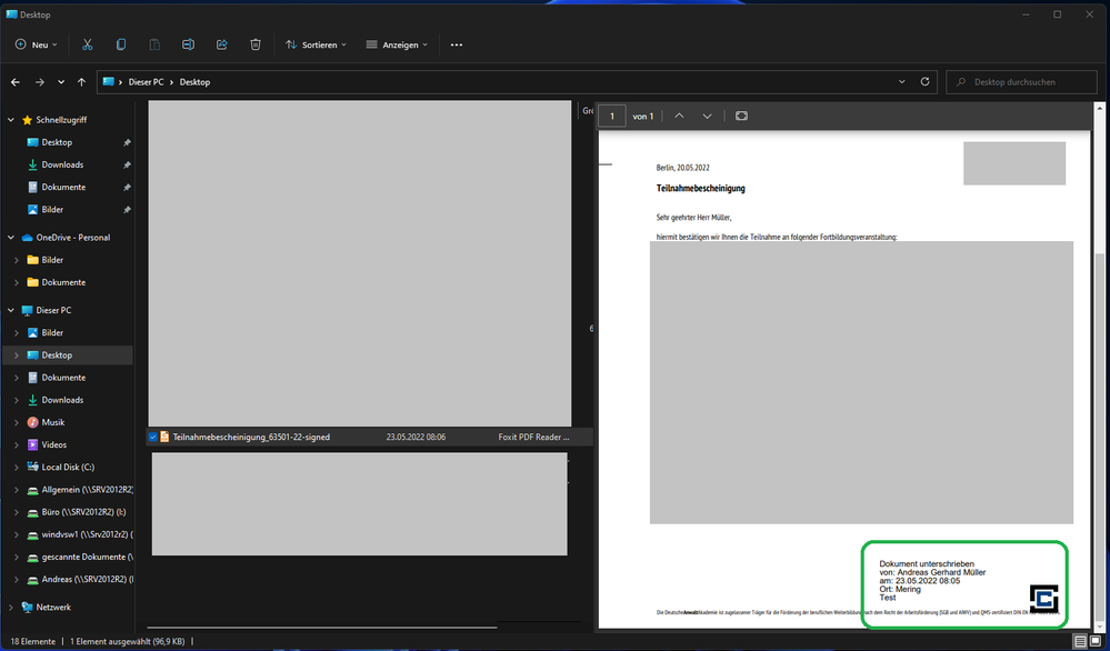

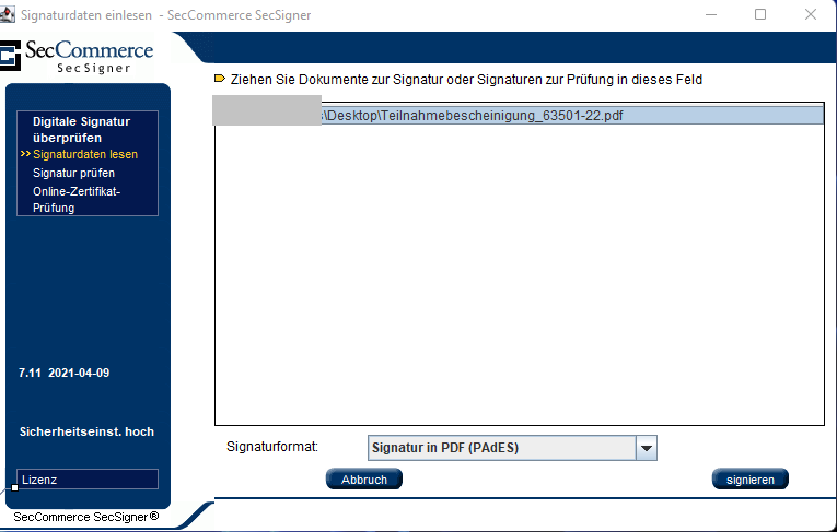

Die Datei mit der Endung .pdf.pkcs7 ist die elektronische Signatur.  Diese Datei zu öffnen ist nicht im Sinne des Erfinders.
Sofern Sie die Option "Signatur in pdf" auswählen,
erhalten Sie als Ergebnis diese pdf.-Datei
Diese Datei können Sie in jedem Reader öffnen, ohne dass der Empfänger etwas bemerkt.
Damit wäre dem § 10 RVG ebenfalls genüge getan, oder?
