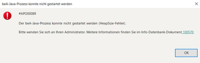

Hi,
Folgendes Problem besteht seit neuestem:
Beim Abruf von beA-Nachrichten im Anwaltspostfach erscheint eine Fehlermeldung (siehe Bild unten). Hierbei handelt es sich also wohl um irgendein Problem hinsichtlich des Arbeitsspeichers. Dieser ist aber nur zu ca. 40 % ausgelastet. Hat jemand eine Idee? Die HeapSize ist default ja auf 1024 MB eingestellt. Veränderungen des Wertes haben keinen Effekt gezeigt.
Neustart des PCs / Servers schon durch?
Haben Sie zufällig mehr als 100dpi unter Windows eingestellt? Dann passt die Fehlermeldung nicht in den Kasten, weil es Info-DB 100570 nicht gibt 😁.
Java ... 🤢

Die Fehlermeldung passt; aber das Hilfe-Center Dokument kann nur mit dem Direkt-Link aus der Fehlermeldung oder diesen Link aufgerufen werden:

Weil die Ziffer 5 laut Screenshot abgeschnitten ist, weil wohl die Skalierung auf über 100% steht. Ich dachte, DATEV wäre jetzt dpi-affin oder auch dpi-aware? 🤔

Ja, die 5 war abgeschnitten.
Neustart des Servers ist auch schon durch. Das Problem trat vorletzte Woche schon einmal auf, dann ging es letzte Woche, nun nicht mehr.

Nein, die abgeschnittene 5 hat natürlich nichts damit zu tun, dass das Dokument nicht im DATEV Hilfe-Center gefunden wird. Das ist eine bewusste Einstellung; die wir treffen können. In diesem Fall ist nicht gewollt, dass jeder die Einstellungen ändert und das Dokument kann deshalb nur direkt aus der Fehlermeldung aufgerufen werden (oder eben über einen Direktlink wie ich ihn hier verlinkt habe).

Haben Sie mal versucht die Client-Security neu zu installieren ?
zwar wird diese normalerweise nicht benötigt, aber, wer weiß ?!?
ich hatte zum Jahresende das Phänomen, dass auf einem unserer Rechner die letzte Aktualisierung der beA-Client-Security nicht durchgeführt wurde.  Aufgefallen ist es als dann doch einmal wieder ein Aufruf der Webseite erforderlich wurde.
Das APO hat trotz veralteter Software fehlerfrei funktioniert; ggf. reicht daher ja die Neuinstallation um eine verbogene Einstellung zu beseitigen.

Es sieht so aus als hätten wir - also DATEV - bei diesen Meldungen ein Problem, das nach DPI-Fehler aussieht. Diese Messageboxen sind aber ein Standard, wir machen da nix außer den Text mitzugeben. Ich habe einen Fehler angelegt, muss aber erstmal eruieren, wer diese Meldungen überhaupt erstellt.
Silvia Kubisch
Silvia_Kubisch
Nachricht 13 von 28
2084 Mal angesehen
Leider können wir dazu nicht mehr sagen, als in dem verlinkten Dokument steht. Wir versuchen, eine Java-Instanz zu starten. Wenn dafür nicht genügend Hauptspeicher zur Verfügung steht, kommt die Meldung #APO00089. Als mögliche Lösung können Sie den Wert schrittweise nach unten korrigieren. Das hat ja bei Ihnen nicht geholfen.
Sie können noch versuchen, nach dem Eintragen des kleineren Wertes DATEV Arbeitsplatz neu zu starten.
Wenn das auch nicht hilft, melden Sie sich bitte im Programmservice DATEV Anwalt.

@Silvia_Kubisch & @PM_: So, uns hat's nun auch erwischt. Auch wir bekommen den Fehler. Wir haben aktuell noch nichts unternommen aber scheinbar ist @PM_ nun kein Einzelfall. Das nur zur Info für Euch DATEV 😊.

Da gibt es ein Hilfedokument, hat bei mir geholfen 😁😁😁
DATEV Hilfe-Center, Dok.-Nr. 1005705
Nachtrag : bei mir gab es nur den Punkt der jetzt unter 3.2 genannt wird

Auch bei uns hat es einen Arbeitsplatz "erwischt".  Nach Ziffer 3.1 Punkt 12 aus dem Hilfedokument habe ich mit dessen Abarbeiten aufgehört mir von der beA-Webseite nochmals die Client-Security-Software heruntergeladen und installiert (Reparatur).  Nach deren Erstaufruf wurden nochmals Dateien aktualisiert und seither ist der Verbindungsaufbau wieder möglich.

Also bei uns hat bisher leider einfach nichts geholfen..

@PM_ ,
Wir haben in DATEV Anwalt classic 11.57 (Service-Release, voraussichtlich 08.07.2021) noch Änderungen vorgenommen:
Wenn in Ihrem System insgesamt zu wenig Arbeitsspeicher zur Verfügung steht oder der vorhandene physische Arbeitsspeicher zu stark fragmentiert ist, um den beA-Java-Prozess zu starten, erschien bisher die Hinweismeldung #APO00089. Künftig versuchen wir, bei jedem einzelnen Verbindungsaufbau einen gültigen Heap-Size Wert zu ermitteln: Scheitert ein Verbindungsaufbau mit dem Standardwert (1024 MB), erfolgt ein automatisch ein erneuter Verbindungsversuch wir es mit einem verringerten Wert.
Die Meldung #APO00089 Der Java-Prozess konnte nicht gestartet werden, weil nicht ausreichend zusammenhängender Hauptspeicher zur Verfügung steht (HeapSize-Fehler) erscheint nur noch, wenn auch der letzte Verbindungsversuch mit dem minimalen Wert nicht möglich ist.
