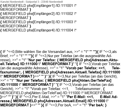

rahayko
Nachricht 75 von 103
977 Mal angesehen
Hallo Herr Kollege,
um den Eintrag "per beA" in ein Schreiben einpflegen zu können, müssen Sie "nur" die Phanbrie.dot(x) entsprechend anpassen. Wir haben die Grundlagen bereits zu Phantasyzeiten geschaffen und haben die Vorlage nur entsprechend erweitert. Derzeit können wir folgende Einträge im Rahmen der Schriftguterstellung ergänzen:
War eigentlich relativ einfach.
mfkg
Andreas G. Müller
Hallo Herr Kollege Müller,
Sie haben also die Briefvorlage "umprogrammiert"? Erfolgt dann bei der Schriftguterstellung eine vorab eine Abfrage?
Würden Sie den Quellcode zur Verfügung stellen?
Viele Grüße aus dem Norden!
DE.BRAK.455397c6-75a8-4428-af24-5b6e2e3716de.ead6

agmü
Nachricht 77 von 103
977 Mal angesehen
Hallo Herr Kollege,
ich kann Ihnen den "Quellcode" gerne zur Verfügung stellen.  Ich habe seinerzeit den "Quellcode" auch nur erhalten, verbunden mit der Bitte um Nutzung und bei Bedarf Weitergabe.
mfkg
Andreas G. Müller

rahayko
Nachricht 80 von 103
977 Mal angesehen
Hallo Herr Kollege,
mfkg
Sie haben eine PM von mir. Danke schon mal!

agmü
Nachricht 82 von 103
977 Mal angesehen
@All,
gerne kann ich das selbst im Kern nur übernommene "Meisterwerk" der Programmierkunst weiterreichen.  Es verwendet einfach nur Felder die DATEV Anwalt schon seit mindestens 2002 ausliefert.
Einfach eine Nachricht mit Kontaktdaten übersenden.
Es gilt, was verständlich sein dürfte:  Ich unterstütze gerne, übernehme aber keine Haftung für Basteleien die ich nicht selbst getestet habe.
Als Gegenleistung habe ich dann eine blöde Frage frei .
Andreas G. Müller
rahayko
Nachricht 83 von 103
977 Mal angesehen
Danke noch mal für die Datei. Dank dieser konnte ich die Stelle in der .dot finden und erweitern. Als Tipp noch für die, die das zum ersten mal machen: den "Quell-Code" sehen Sie, nachdem Sie Alt+F9 gedrückt haben.

rahayko
Nachricht 85 von 103
977 Mal angesehen
bei uns sieht der Code nun so aus:
