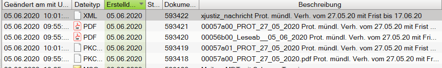

juschäuble
Nachricht 102 von 103
275 Mal angesehen
Hallo Frau Kubisch,
möglicherweise wurde diese Frage schon einmal behandelt, ich habe dazu aber nichts gefunden:
Die über DATEV von beA abgerufenen Nachrichten sind ja mehrteilig, d.h. im Eingangskorb finden sich für einen beispielsweise vom Gericht übermittelten Beschluss mehrere Dateien:
Nach dem Verarbeiten des Posteingangs und Verschieben in das Postfach des Anwalts sieht das dort in den Dokumenten so aus:
Das bedeutet nun für uns im Sekretariat einen großen Aufwand: Jede einzelne Beschreibung der Dateien muss nachbearbeitet werden. Langsam fällt das richtig ins Gewicht, wo mehr und mehr Post über das beA hereinkommt.
Nun zu meiner Frage: Wird seitens DATEV hier an einer Lösung gearbeitet?  Oder gibt es schon eine?
Außerdem:
Wir arbeiten mit dem "Erstelldatum", d.h. dort werden die tatsächlichen Daten der Schriftstücke eingegeben. Beim Verarbeiten eines Posteingangs gibt es nur das Datum des Eingangs.
Könnte DATEV hier noch ein Feld für das Erstelldatum einfügen? Für uns ist das wichtig für die Sortierung in der Akte. Derzeit müssen wir auch diese Daten nachbearbeiten.
Noch nebenbei: müssen alle diese oben dargestellten Dateien behalten werden oder kann man welche löschen?
Grüße aus dem Breisgau
Jutta Schäuble
Silvia_Kubisch
Nachricht 103 von 103
258 Mal angesehen
Hallo Frau Schäuble,
1. Getrennte Verschlagwortung von Anlagen im Eingangskorb
Das Problem kennen wir und sind gerade dabei, eine Lösung für dieses zu entwickeln. Ich habe Ihren Wunsch dazu erfasst.
2. Datum im Eingangskorb erfassen
Sie meinen hier wahrscheinlich das Feld "Dokumentdatum", denn das Erstelldatum wird m. E. von der Software selbst erzeugt und kann nicht manuell geändert werden. Dieser Wunsch ist uns bekannt, ist aber aktuell nicht in Planung. Ich habe Ihren Wunsch erfasst.
3. Zur Sicherheit: Alle Anhänge aufbewahren
Wir empfehlen Ihnen, alle Daten aufzubewahren, damit Sie im Zweifel nachweisen können, was alles eingegangen ist. Natürlich können Sie davon abweichen und bei der Einrichtung des beA Kanals im Bereich "Folgende Daten werden zusätzlich – zur Speicherung in das Dokumentenmanagementsystem – angeboten" einzelne Nachrichten-Anhänge der beA-Nachrichten von der Speicherung ins Dokumentenmanagementsystem ausschließen.
