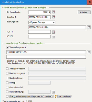

ich habe ein Problem beim Buchen der Bank. Ich importiere die Kontoauszüge im Buchungsstapel über den Button Buchungsvorschläge bearbeiten. Zusätzlich nutze ich üblicherweise auch die Lerndatei. Nun hat es ein Debitor geschafft, statt einer Sammelzahlung mit entsprechend nur einer Buchungszeile jeden Beleg einzeln zu überweisen. Ich hatte dies im Auszug im Bankprogramm schon gesehen und dafür vor dem Import in der Lerndatei Bank einen Eintrag erzeugt und dabei auch das Häkchen bzgl. "als unsicher Kennzeichnen" bewusst nicht gesetzt. Nun stehe ich vor 9.359 Buchungszeilen, die alle als unsicher gekennzeichnet sind 😵. Ich muss dazu als Hintergrundwissen noch erwähnen,  dass es im OPOS noch keine Gegenbuchung gibt. Diese Buchung erfolgt erst, wenn eine gewissen Frist, die vertraglich zur Beanstandung der Rechnung vereinbart ist, verstrichen ist. Die Zahlung erfolgte nun vor Fristablauf. Nebenbei bemerkt, habe ich auch in den Einstellungen der Vorschlagsbearbeitung den Haken in "sicher erkannte und unsicher erkannte Vorschläge automatisch buchen" gesetzt. Was kann ich noch tun, um diese Menge an Buchungszeilen nicht alle einzeln bestätigen zu müssen???

Könnten Sie vielleicht mal ein Bild aus der Lerndatei (nur die Buchungszeile des entsprechenden Debitors) und ein Bild der entsprechenden Buchungszeile hier zeigen?
Unter Umständen sag ja ein Bild mehr als 1000 Worte.

Hallo @User1969,
im Screenshot ist der Haken zu "Automatik nicht anhalten" nicht gesetzt. Bitte prüfen Sie bei gesetztem Haken, ob die als unsicher erkannten Buchungsvorschläge immer noch nicht automatisch verbucht werden können.
Wie viele Lerndateien sind zum betroffenen Sachverhalt angelegt? Stimmen die Zuordnungskriterien aus der Lerndatei überein?
Sind auch diese beiden Punkte geprüft und Sie kommen nicht weiter, dann wenden Sie sich gerne bei Bedarf an unseren Programmservice Rechnungswesen (Dok.-Nr. 1071593 - Servicekontakt anlegen).

ich habe es bereits mit gesetztem Haken versucht. Mittlerweile ist sogar schon die OPOS-Buchung erfolgt. Aber die Verbuchung muss immer noch für jeden Buchungssatz manuell bestätigt werden. Doppelklick auf letztem unsicheren Buchungssatz geht immer nur in die Bearbeitung des angeklickten Buchungssatzes und nach Bestätigung bleiben alle restl. Fragezeichen bestehen. Der Lerndatei-Eintrag bezieht sich immer auf die jeweilige Abrechnungsnummer (Belegfeld 1), die auch im VWZ des Kontoauszuges enthalten ist. Da der betroffene Sachverhalt insgesamt 5 Abrechnungsnummern betrifft, sind auch ebenso 5 Lerndatei-Einträge angelegt. Die Buchungszeile enthält dementsprechend auch die geforderten Einträge in Belegfeld 1 und Buchungstext. Zusätzlich habe ich in den Eigenschaften im Buchungssatz den Haken in Prüfung auf doppelte Buchungen im Debitor herausgenommen, da die Beträge sich mehrfach wiederholen und ich nicht in jeder Buchung diese Bestätigung manuell erteilen wollte.
