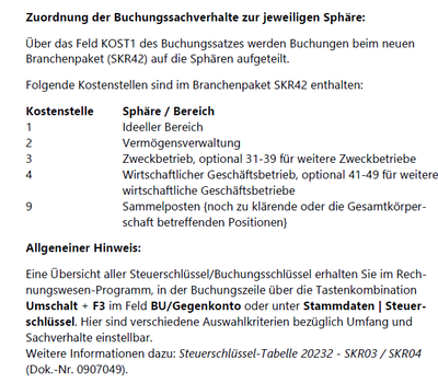

ich würde den SKR 49 oder auch SKR 42, immer dem SKR 03 vorziehen, um manuelle Eingriffe zu vermeiden. Beide Kontenrahmen lassen Sachverhalte in den jeweiligen Sphären ordentlich abbilden. Während der SKR 49 das über Sachkonten löst, löst das der SKR 42 über das KOST1-Feld und somit werden die Sachverhalte in den jeweiligen Sphären richtig abgebildet. Aufteilungen sind auch problemlos möglich. Viele Grüße aus Berlin

Ich würde auf jeden Fall den SKR42 nehmen, da habe ich z.B. nur einmal das Konto "Bürobedarf" und nicht mehrfach in den einzelnen Spähren. Die Spähren werden dann über eine Kostenstelle erfasst. In meinen Augen viel angenehmer, mit dem SKR42 zu buchen.

Wenn die Aufteilung noch unklar ist, können Sie doch die KOST 9 nehmen und dann am Ende aufteilen, sobald das geklärt ist. Ggf. ja sogar in einer Summe.

Ihr Problem können Sie nur mit dem SKR42 und einer eingerichteten Kostenrechnung lösen. Dort kann man nämlich Verteilschlüssel anlegen und das schöne ist, wenn man diese im Nachhinein ändert, wird alles wieder rückwirkend neu durchgerechnet. Kein Vergleich mit dem SKR49 und dem Verteilen über die Fibu-Anteilen.

Mit dem Verteilschlüssel (FIBU) können Buchungen (z.B. prozentual) auf Sphären / Kostenstellen direkt in der Finanzbuchführung aufgeteilt werden. Weitere Informationen zum Verteilschlüssel finden Sie im Dokument  SKR42: Buchungen mit Verteilschlüssel auf Sphären aufteilen.
Wenn sich das Verteilungsverhältnis im Verteilschlüssel nachträglich ändert, hat das keine Auswirkung auf bereits aufgeteilte Buchungssätze: SKR42: Buchungen mit Verteilschlüssel ändern.
Eine rückwirkende Änderung des Verteilschlüssels greift nur bei Nutzung des Verteilschlüssels (KOST), der mit dem Symbol # erfasst wird. Die Verteilung der Buchungen erfolgt aber nur nach der Berechnung in der Kostenrechnung. Der Buchungssatz in der FIBU wird dadurch nicht aufgeteilt.
