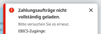

Guten Tag Herr Pickel,
es ist nicht so, dass die Störung behoben wurde.
Wo sind denn nun die nicht ausgeführten Zahlungen geblieben ?
Sie müssten ja dann jetzt in der EBICS Freigabe zur weiteren Bearbeitung (freigeben oder stornieren) stehen.
Kann ich sie reaktivieren und nochmals übertragen ?
Und bitte: das vor Weihnachten ein erhöhtes Belegaufkommen entsteht, dürfte nicht so neu sein.
Hier bitte eine Fehlermeldung:

Jetzt wird die Liste der Aufträge zwar geladen, es erscheint aber der Hinweis "In Bearbeitung bei der Bank", obwohl der Auftrag schon gestern eingereicht wurde. Eine Freigabe oder Stornierung des Auftrags ist nicht möglich.
Hier scheint also immer noch etwas nicht zu stimmen!
