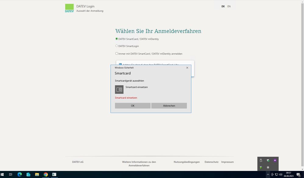

Also, vielleicht Hilft dieses Bild ihnen mir zu helfen. Das sehe ich wenn ich über RDP zugreifen möchte. Jemand eine Idee. USB-Stick steckt, wird sogar angezeigt unten rechts.
Danke an alle

Vielleicht mal das SiPa updaten (7.34)?
Update vom Rechner (Microsoft)? Windows 11-fähig?
Das kann schonmal helfen...

SiPa ist schon auf 7.34
Windows 11 geht leider nicht liegt denke ich aber nicht daran. Denke eher das liegt am RDP, ich brauche es aber also muss ich es irgendwie umgehen das er die SmartCard lesen kann via RDP.

Hallo @Gabrielbranco,
die von @metalposaunist gestellte Frage, wo die SmartCard gesteckt ist, ist hier tatsächlich entscheidend.
Steckt die SmartCard am lokalen System, kann sie in der Remotedesktopsitzung genutzt werden. Wenn es dabei Probleme mit der Erkennung der SmartCard gibt, prüfen Sie die Abhilfen im Dokument  DATEV SmartCard wird in Remotedesktopsitzung nicht erkannt.
Steckt die SmartCard am Zielsystem, auf das in der Remotedesktopsitzung zugegriffen wird, kann sie nicht genutzt werden. Informationen dazu finden Sie im Dokument  Kein Zugriff auf eine am Remotecomputer gesteckte SmartCard in einer Remotedesktopsitzung.

Mal die Einstellungen prüfen:
Smartcard muss natürlich in die RDP-Sitzung mitgenommen werden, damit sie dort erkannt wird...
