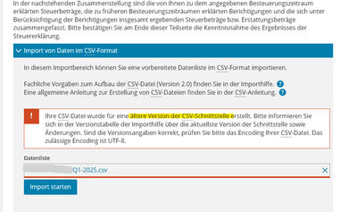

Ich habe eben versucht die OSS Meldung für das I. Quartal abzugeben.
Im BOP Portal kommt jetzt diese Meldung:
Ihre CSV-Datei wurde für eine ältere Version der CSV-Schnittstelle erstellt. Bitte informieren Sie sich in der Versionstabelle der Importhilfe über die aktuellste Version der Schnittstelle sowie Änderungen. Sind die Versionsangaben korrekt, prüfen Sie bitte das Encoding Ihrer CSV-Datei. Das zulässige Encoding ist UTF-8.

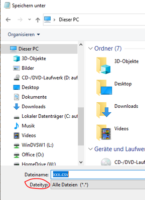

Mein Problem hierbei: Ich kann das alles machen, aber wenn ich die Datei aus dem Editor heraus abspeichern will, habe ich nur die Möglichkeit eine .txt Datei zu erzeugen. Diese hat die richtige Codierung, kann aber aufgrund des Dateiformats (kein .csv) nicht hochgeladen werden.

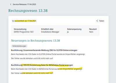

sollte mit dem Update vom nächsten Donnerstag gelöst sein:
Update-Termine - DATEV MyUpdates
@ alle User hier: Habt ihr dafür eine Lösung gefunden?
Beim "Speichern unter" im Editor die Auswahl des Dateityps auf "Alle Dateien" stellen und dann als Dateiname xxx.csv eingeben. Dann sollte das korrekt gespeichert werden.

Hallo @mehrkaffee , hallo @martinkolberg ,
die Meldung hängt mit der Erweiterung der Schnittstelle beim BZSt von #v1.1 auf #v2.0 zusammen.
Die Information zu dem Thema inklusive temporärer Abhilfe finden sie unter: OSS: Meldung im BZStOnline-Portal „ältere Version, Encoding UTF-8“
Wie @Uwe_Lutz bereits richtig beschrieben hat, benötigt der Editor beim "Speichern unter" im Dateinamen die Ergänzung *.csv .
