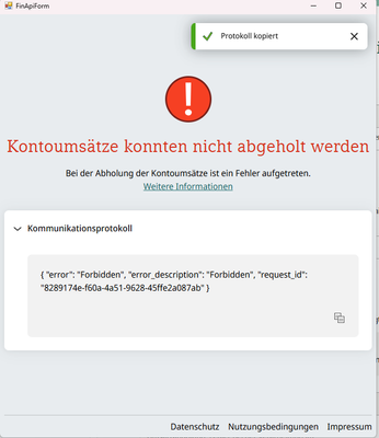

Moin!
Seit gestern erschein beim Abruf der Kontoumsätze über den Zahlungsverkehr die angehängte Meldung.
Alle Einstellungen wurden überprüft - kein Fehler gefunden.
Ich bitte um Hilfe!

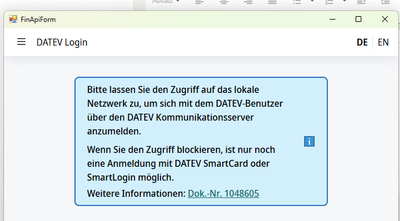

Genau diese Meldung 1048605 kommt bei uns auch.
Die Hinweise hier auch schon geprüft im Browser (Edge bei uns).

Ich glaube fast, diese Meldung mit dem lokalen Netzwerk ist in dem Zusammenhang irrelevant, die wirkt eher wie ein Reminder, und bei den Installationen wo es geht, geht es ja auch trotz der Meldung bei uns.

Zitat: "Ich glaube fast, diese Meldung mit dem lokalen Netzwerk ist in dem Zusammenhang irrelevant"
Das glaube ich auch. Diese Meldung hatten wir auch schon als es noch funktionierte.

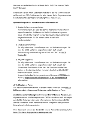

Wir haben soeben auch per Mail schon eine erste Antwort von DATEV erhalten (siehe Anhang anbei).
Bei uns ist aber in Rechteverwaltung online bei jedem Benutzer der Haken richtig gesetzt?
Also immer noch keine Lösung.

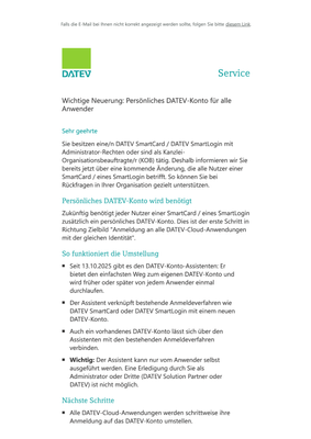

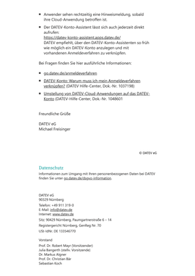

Was mir in diesem Zusammenhang noch einfällt. Wir hatten am 01.12.25 eine Mail von DATEV erhalten (siehe Anhang) wegen der Umstellung auf ein persönliches DATEV-Konto für alle Anwender. Diese Umstellung haben unsere beiden Nutzer auch ordnungsgemäß und erfolgreich am 02.12.25 durchgeführt. Und seit 03.12.25 funktioniert der Abruf nicht mehr? Inwieweit hier ein Zusammenhang bestehen könnte erschließt sich mir Laie jedoch nicht.   
Persönliches DATEV Konto Umstellung.pdf ‏1 KB

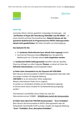

dann halt so 😁

hier wegen der Umstellung persönliches DATEV-Konto....

Das DATEV-Konto wird es nicht sein.
Aktuell benötigt nur die SmartLogin Administration das DATEV Konto. Alle anderen Anwendungen werden nach und nach umgestellt.
