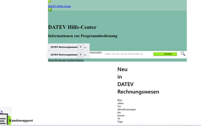

nach dem Update vom 19.02. für Datev Rechnungswesen ist unsere Bildschirmanzeige nicht mehr okay und zwar, wenn ich es aus der Buchführung starte:
Aus dem Arbeitsplatz gestartet, ist alles okay.
Was läuft da bei uns schief ?

Ich möchte einfach wie gewohnt oben das Register Hilfe -> Hilfe-Center aufrufen:

Hallo @metzger ,
wir konnten das Verhalten inzwischen intern nachstellen. Nach einer Änderung im DATEV Hilfe-Center kommt es in bestimmten Fällen zu einer fehlerhaften bzw. verzerrten Darstellung des Designs.
Betroffen ist das Szenario, wenn das Hilfe-Center
  • aus einer installierten Anwendung über Hilfe | Hilfe-Center oder
  • über die Direkthilfe (F1)
aufgerufen wird. In diesen Fällen wird ein Redirect durchgeführt, bei dem der Fehler auftreten konnte.
Der Aufruf über das Suchfeld oben rechts war dagegen nicht betroffen, da dieser direkt im Backend erfolgt.
Unsere Kolleginnen und Kollegen arbeiten bereits daran, die Ursache dauerhaft zu beseitigen, sodass die Fehlersituation künftig nicht mehr auftritt.
Bei sämtlichen Anwendern, mit welchen wir direkt Kontakt hatten, konnte der Fehler wie folgt behoben werden:
  • Tastenkombination Strg + F5
    (alternativ: Strg + Umschalt + R)
Eine weitere Möglichkeit, das DATEV Hilfe-Center neu zu laden, hat mein Kollege hier beschrieben:
DATEV Hilfe-Center – DATEV-Community – 540098
Sollte keine der genannten Lösungen helfen, kontaktieren Sie uns bitte über den Servicekontakt mit dem Produkt: DATEV Hilfe-Center.
