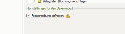

Wenn ich einen Buchungsstapel importiere über die Stapelverarbeitung - Postversanddaten kann ich einen Hacken setzen ob ich die Festschreibung beim einspielen des Stapels aufheben will.
Dieses Feld erscheint bei mir leider nicht.
Kann mir in diesem Fall jemand behilflich sein?

Hallo Frau Ochsenkühn,
das muss der Administrator in der Nuko gesondert freischalten. Bitte beachten Sie dazu unbedingt die Infos der Datev i.S. GoBD.

Ich hole den alten Thread mal aus der Versenkung. Gerade ASCII-Daten importiert der Haken war sicher gesetzt.
Stapel ist dennoch festgeschrieben. Ich bin berechtigt den Haken zu setzen. Wirkung des Haken wenn kein Hinweis oder formaler Fehler in den Daten vorliegt gleich Null.

Das Aufheben der Festschreibung funktioniert nur, wenn Sie beim ASCII-Import eine Spalte Festschreibung zugeordnet haben und in dieser Spalte bei den Datensätzen eine "1" für festgeschrieben steht.
Siehe auch Pkt. 2.2 :    Festschreibung beim Import in die DATEV-Rechnungswesen-Programme
Ist die Spalte Festschreibung nicht wie beschrieben zugeordnet, wirkt der Haken "Festschreibung aufheben" nicht. Ist in diesem Fall die Datei technisch korrekt (ohne Fehler oder Hinweise) wird festgeschrieben.

@eliansawatzki merci für die schnelle Antwort.
die ASCII Daten bekomme ich seit über zwei Jahren in der Form.
Ich habe die Daten von vor einem Jahr mit den aktuellen Daten verglichen.
Die Struktur hat sich in keiner Weise geändert.
Die Kreditkartenläufe konnte ich bis jetzt immer importieren und später die Gebühren auf die richtige Seite umbuchen. (Kommen technisch leider aus dem Vorsystem immer im Haben...) Die waren früher genauso Fehler und Hinweislos wie der heutige Lauf. Nur wurden der heutige und der Lauf von vor meinem Urlaub festgeschrieben....😬

Hallo @jjunker,
@eliansawatzki hat den Ablauf bereits beschrieben. Vielen Dank dafür👍
Sie schildern, dass sich an der Dateistruktur nichts geändert hat und trotz gesetztem Haken bei Festschreibung aufheben, bei Ihnen festgeschrieben wird.
Das möchten wir uns gerne ansehen. Bitte schicken Sie uns einen Servicekontakt (Programmservice Rechnungswesen) und tragen im Betreff die Kontakt-ID 56516330 ein. Ein Fachansprechpartner/in für den ASCII-Import meldet sich daraufhin bei Ihnen.
