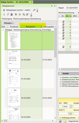

Die Einschränkung beim Filter nach Datum funktioniert nur, wenn dieses Datum dem System bereits bekannt ist (zum Beispiel durch eine vorherige Erfassung in DUO). Das ist in der Regel aber nicht praktikabel.
Man kann sich allerdings in der Belegansicht die Spalte "Belegdatum" einblenden. In dieser Spalte werden die OCR-Werte angezeigt und eine vorherige Erfassung ist nicht notwendig. Anschließend sortiert man die Spalte aufsteigend und hat relativ zügig einen Überblick über:
  • welche Belege betreffen die Vorperiode; man kann sofort entscheiden, ob man diese Belege in der aktuellen Periode "versenkt" oder die USt-VA der Vorperiode ändert
  • welche Belege betreffen die Folgeperiode; wann kann ich aufhören mit Buchen wenn es mal wieder schnell gehen muss...

Ich werde die einzelnen Vorschläge und Infos jetzt mal bei mir ausprobieren. Insbesondere die Info dass ein lediglich hochgeladener und in UO unbearbeiteter Beleg nicht im ReWe sortiert werden kann, war mir nicht bekannt.
Bei näherer Betrachtung wäre dann die OCR Erkennung lediglich ein "Vorschlag" der durch den Button "Speichern und weiter" in der UO Belegbearbeitung erst zu einem Suchkriterium im ReWe wird.
Aufgrund der in ReWe farblich markierten Werte auch in unbearbeiteten Belegen bin ich davon ausgegangen, dass es diese Informationen im Hintergrund trotzdem als Sortierkriterium verwenden kann.
