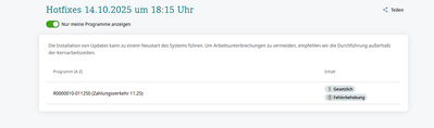

Hallo @Joan,
der Fehler wird mit dem Hotfix R0000010-011250 (Zahlungsverkehr 11.25) am 14.10.2025 behoben. Der Hotfix steht ab 18:15 Uhr zur Verfügung.
Die Anleitung zum Installieren von DATEV-Hotfixes finden Sie im Dokument  Benutzerdefinierte Hotfix-Installation.
