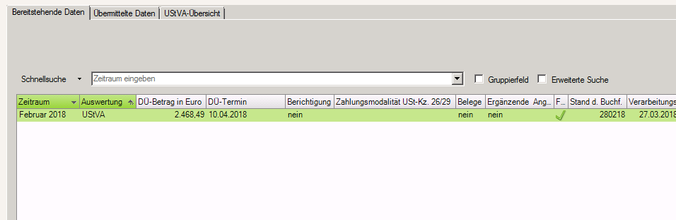

wo und an welcher Stelle sind Sie da? Ich kenne überhaupt keine Einstellung, in der man den DÜ-Termin als Datum erfassen kann.

wenn Sie in der Übersicht Datenübermittlung Finanzverwaltung auf diese Zeile mit der rechten Maustaste klicken erscheint ein Menü; dort können Sie gleich "bearbeiten" auswählen und können dann hier auch u.a. ein Datum erfassen.

Grundsätzlich wird die Umsatzsteuervoranmeldung im Rechenzentrum erst einmal geparkt. Die Übermittlung findet zum gesetzlichen Termin statt - in der Regel am 10. des Monats. Vorteil: Wenn Sie bis zum Übermittlungstermin noch Korrekturen, vornehmen müssen, z. B. weil der Mandant noch Rechnungen nachreicht, dann können Sie die neuen USt-Werte jederzeit ans RZ senden - die bisherigen USt-Werte werden überschrieben, ohne dass eine berichtigte Voranmeldung abgegeben werden muss.
Wenn Sie nicht bis zum gesetzlichen Abgabetermin warten möchten, können Sie den Übermittlungstermin in der Übersicht Datenübermittlung Finanzverwaltung direkt im Anschluss an das Senden der UStVA ändern.
