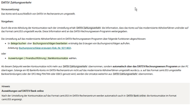

ich habe ein Problem mit dem Abruf von Bankumsätzen. Das klappt seit dem letzten Update nicht mehr.
Bisher konnte ich über den Link "Buchungsvorschläge bearbeiten" in der Buchungszeile die Bankkontoumsätze holen und importieren.
fibuwerk_1-1752846789773.png Leider werden hier keine Umsätze angezeigt.
Im Bankkonto ist als Quelle folgendes eingetragen:
Kann jemand helfen? Vielen Dank

Seit der Freigabe der DATEV-Programme 17.0 (Bereitstellung 10.08.2023) holt DATEV Zahlungsverkehr Kontoumsätze, die auf das modernisierte Abholverfahren umgestellt sind. In diesem Zuge wird ein evtl. bisher hinterlegter automatischer Abholtermin deaktiviert und kann nicht wieder aktiviert werden. Die Umsätze werden automatisch an den PC übertragen, wenn Sie über Stammdaten | Bankverbindungen die Umsätze aufrufen.
