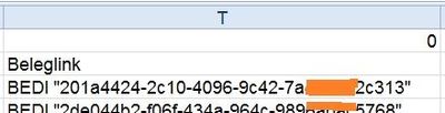

... der Beleglink ist ja nichts Anderes als eine GUID-Nr. also eine lange 'kryptische' Zeichenkette.
Man könnte testweise den Buchungsstapel vor und nach der Kopieraktion exportieren und sollte dann eigentlich sehen können, dass der Beleg-Link nach dem Kopieren noch vorhanden ist, falls er vor dem Kopieren vorhanden war

@VerenaW ,
... ob ein Beleglink vorhanden ist, lässt sich in Sekunden kontrollieren
... einfach den aktuellen Stapel exportieren bzw. den Stapel (die CSV-Datei) doppelklicken (in Excel öffnen)
... dann müsste in der Spalte "T" des entsprechenden Buchungssatzes die GUID-Nr. zu sehen sein (siehe Beispiel-Screenshot)
