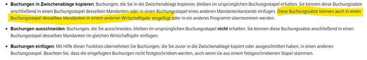

Will man Buchungen aus einem Stapel in einen Stapel eines anderen Jahres verschieben muss man wie folgt vorgehen:
Buchungen des gewünschten Stapels markieren / Kontextmenü / Buchungen in Zwischenablage kopieren / in gewünschten Stapel wechseln / Kontextmenü / Buchungen einfügen
Anschließend müssen im ursprünglichen Stapel noch die Buchungen gelöscht werden. Bei Bedarf sollten die Buchungen noch neu nummeriert werden (manuell oder automatisch beim festschreiben).
So steht es auch im Info-DB:  Buchungen in einen anderen Buchungsstapel kopieren oder verschieben

hier noch eine kleine Ergänzung: Das Kopieren von Buchungssätzen in die Zwischenablage ist aus dem Belege buchen möglich und auch aus der Primanota (unter Auswertungen | Finanzbuchführung | Primanota).
Es funktioniert auch bei bereits festgeschriebenen Buchungssätzen. siehe Buchungen in einen anderen Buchungsstapel kopieren oder verschieben .
