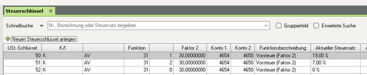

Nachricht 10 von 20
809 Mal angesehen
Wir haben kanzleiweit diese Schlüssel festgelegt. (SKR 03)

Ich kenne den Sachverhalt auch von einem anderen Anbieter aus Saarbrücken. Da ist das auch auf Kontoebene und nicht über Steuerschlüssel gelöst. Das ist eleganter.
mfg Thomas Günther

Nachricht 12 von 20
749 Mal angesehen
Also auch wenn, diese Schlüssel eine Option dafür sind, ich muss sagen, für meinen Mandanten lohnt sich das wohl nicht. Ich bräuchte ja einen Schlüssel für 0%, für 19%, für 19% aufzuteilende VSt, für 7 % und für 7 % aufzuteilende VSt. Und dabei dann nicht durcheinander kommen und sicher stellen, dass die Kollegen es richtig machen, sollten sie die Buchhaltung mal vertretungsweise machen ist mir dann glaube ich zu viel Aufwand, sodass ich lieber von Hand umbuche, sei es monatlich oder einfach zum Jahresende.
Ist einfach schade, dass es die Funktion der Automatik-Umbuchung hier nicht gibt, denn eigentlich ist es ziemlich nützlich.
