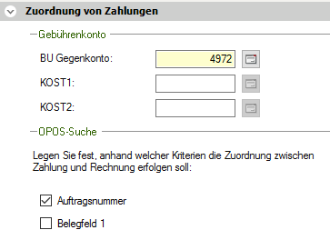

also ich wüsste auch gerne wie man die Auftragsnummer beim Holen des Amazonkontos mit einspielt.
Ich habe es angehakt aber es erscheint nicht
Schwärzung aus Datenschutzgründen vorgenommen von @Antje_Naumann
Katharina_Schoenweiss
Nachricht 20 von 20
1154 Mal angesehen
Hallo @s_zelzer,
wenn in den Einstellungen für die Amazon-Buchungsvorschläge der Haken "Auftragsnummer" gesetzt ist, bedeutet das folgendes:
Beim Einspielen der Amazon-Zahlungen wird für jede Zahlung geprüft, ob der Inhalt des Feldes "Geschäftsvorgang" in einem offenen Posten des Bestandes im Feld "Auftragsnummer" gefunden wird. Wenn eine Übereinstimmung vorliegt, dann werden Rechnung und Zahlung einander zugeordnet.
Die Einstellung bedeutet nicht, dass Inhalte aus den Amazon-Zahlungen in den Buchungsvorschlag übernommen werden, sondern anhand welches Kriteriums nach einer Übereinstimmung zwischen Rechnung und Zahlung gesucht werden soll.
Prüfen Sie, ob im Bestand die entsprechenden Rechnungen vorhanden sind und ob die Order-ID tatsächlich im Feld "Auftragsnummer" und nicht evtl. im Belegfeld 1 steht.
