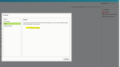

jetzt muss ich blöd fragen, wo finde ich die Übersicht das Import-Protokoll in DUO? Bzw. welches Protokoll ist gemeint?
NuMa_2018
Nachricht 5 von 9
129 Mal angesehen
Im Protokoll selber sind die nicht validen Rechnungen mit der Bezeichnung / ReNr ersichtlich
