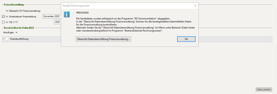

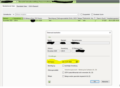

Nach dem normalen Senden über RZ-Dienstleistungen auf „Übersicht Datenübermittlung Finanzverwaltung klicken“, dann rechte Maustaste – Bearbeiten - und den gewünschten Termin einstellen.

Im Rechnungswesen kann man auch die DÜ-Termine für die USt manuell anpassen. Dafür die Übermittlung "anstoßen" und anschließend die "Übersicht Datenübermittlung Finanzverwaltung" Registerkarte "Bereitstehende Daten" öffnen (geht über die Ansicht USt-Voranmeldung oder über Bestand | Daten holen). Dann per Rechtsklick den Termin anpassen.
