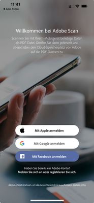

Die Adobe Scan App benötigt keine Anmeldung !
Okay, dann helfen Sie mir gerne weiter, was ich übersehe. BG

Genau deshalb @wiewildewutz bin ich auch kein Freund der Adobe Lösung. Ich stand vor dem gleichen Problem und habe mich dann für Microsoft Lens entschieden, weil ich ein M365 Konto schon habe und die App 3x im Jahr gefühlt brauche. Auch nur, weil unser Land es nicht schafft. Papier gibt's bei mir sonst nicht.
Nachricht 27 von 42
961 Mal angesehen
Könnte natürlich sein, dass mich da irgendwann mal tatsächlich einmal angemeldet habe und die Anmeldung danach automatisch erfolgt.
Ist auch schon mehr als ein Jahr her . . . Insofern sorry für die Fehlinfo.
Ich würde Adobe Scan App trotz Anmeldpflicht meinen Mandanten empfehlen, wüsste nicht, was dagegen spricht und für diejenigen die hier Bedenken haben, müssten Sie oder sie eben Alternativen suchen.
Die Frage ist nur, ob ein sehr gute Anwendungen mit sehr guten Ergebnissen wegen der Anmeldung nicht empfohlen wird; die Entscheidung kann ja immer noch der Mandant treffen und Sie könnten ggf. eine Alternative vorschlagen oder der Mandant soll selbst nach einer nach seinem Gusto schauen.
Die Folgevearbeitung nach dem Scan ist ja dann stets diesselbe.
