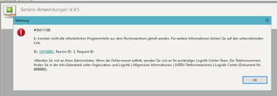

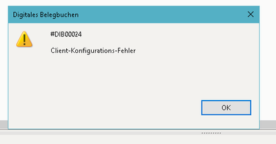

ReWe- Meldung beim digitalen Belegbuchen. (alle Geräte)
Am Samstag war noch alles OK.
Was ist die Ursache?

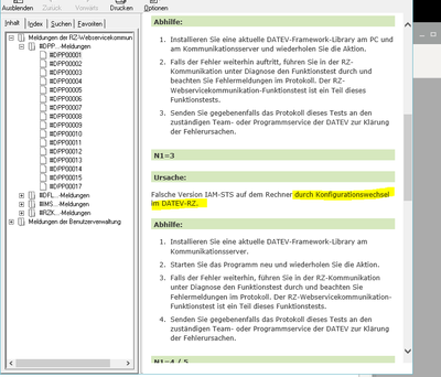

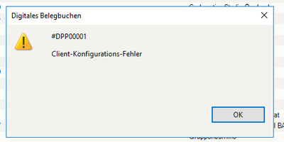

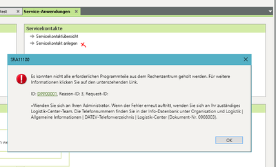

Geil, ich bekomme einen #DPP00001 Fehler
RZ-Komm Test sagt Fehler Nr. 3, welcher laut Infodokument folgendes sagt:
Falsche Version IAM-STS auf dem Rechner durch Konfigurationswechsel im DATEV-RZ.
Test sagt:
Es ist ein Kommunikationsproblem aufgetreten. Datev.Framework.RemoteServiceModel.RemoteServiceCommunicationException  : #DPP00001 : 3
Client-Konfigurations-Fehler
Details zum Test] Lokale SmartCard steckt: Ja | Name des Kommunikationsservers: SERVER1 | Gerätebezogene Absicherung am Kommunikationsserver aktiviert: Ja | Proxy-Einstellungen: Keine | Authentifizierungsart: none
Sehr sehr geil zum frühen Morgen. 😄

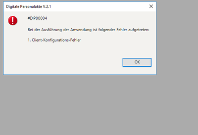

@Stefanie_Herold : Selbe Fehlermeldung auch in der digitalen Personalakte, nur andere Fehlernummer #DIP00004.
Fehlerdokument passt aber nicht.

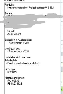

2089 Mal angesehen
Könnte es an diesem nicht installierbaren Hotfixes liegen?

2068 Mal angesehen
@martinkolberg von 2016? 😳
Nachricht 17 von 36
2021 Mal angesehen
Das war vor vielen Jahren eine völlig andere Baustelle. (Fahrtenbuch V. 2.8)
Die Rechteverwaltung funktioniert und dieser Zombie in den Zugriffsrechten stört nicht weiter.

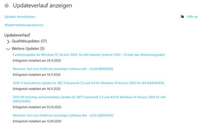

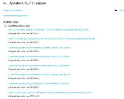

Zur Eingrenzung haben wir folgende Fragen:
Welches ist das letzte Windows-Update, das installiert wurde? Und wann wurde dieses installiert?
VG Stefanie Herold
Thomas_Kahl
Nachricht 20 von 36
1806 Mal angesehen
KB4581000 und KB2267602 am 21.10.2020

1785 Mal angesehen
Wir haben noch kein Windows-Update durchgeführt in den letzten Tagen, also würde ich vermuten das das nicht das Problem ist.
Das einzige was geupdatet wurde scheint ein Virenscanner zu sein.

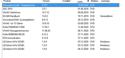

1750 Mal angesehen
Ich glaube seit letzter Woche steht auch ein neues DATEV-Update zum Download bereit, das haben wir auch noch nicht gemacht. Gibt es da eventuell Reibereien zwischen den unterschiedlichen Versionen?

1743 Mal angesehen
KB4586830 und KB4585207 am 14.11.2020

@Stefanie_Herold: hier mal die konkrete Beschreibung zum Fehlerauftritt in der digitalen Personalakte - vielleicht hilft das beim Eingrenzen:
Start der digitalen Personalakte über den Button im Menüband bei LODAS. Browserfenster (Edge) öffnet sich. Abfrage der Smart-Card kommt und wird angeklickt. Passwort wird angefordert und eingegeben. Programm digitale Personalakte wird gestartet. Am Ladebalken ist erkennbar, dass der Posteingang geladen werden soll. Fehlermeldung erscheint. Beim Klick auf OK verschwindet die Fehlermeldung. Programm digitale Personalakte schließt sich selbsttätig.
