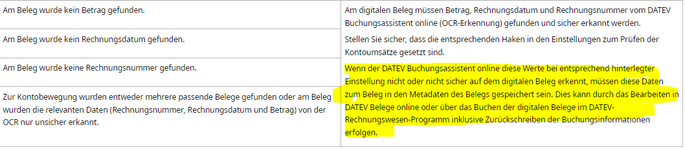

Die Zuordnung erfolgt nur automatisch, wenn neben der Rechnungsnummer auch der Betrag sicher  (also grün markiert) erkannt wurde. Ist das bei Ihnen der Fall?
Warum der Beleg nicht automatisch zugeordnet wurde, kann man mit Mouseover in der Spalte Zuordnungsvorschlag nachvollziehen:
*Testdaten
Eine Lerndatei in DUO gibt es dafür nicht (ggf. sind Regeln gemeint - diese sind zur Prüfung wiederkehrender Sachverhalte wie Abschläge etc. gedacht).
Die Belegbearbeitung in Belege online hat m. E. keine Auswirkung auf die Zuordnung in Bank online. Bei der Belegzuordnung in Bank online werden nur die per OCR erkannten Daten zur Zuordnung verwendet (Im folgenden Info-Dokument steht zwar etwas anderes, aber das ist meine Erfahrung) - Ggf. kann sich DATEV dazu mal äußern).
Weitere Informationen gibt es hier:
DATEV Bank online - Die automatische Belegzuordnung zu einem Kontoumsatz ist nicht erfolgt

Super, vielen Dank mit dem "mouseover"-Hinweis! Hatte ich gar nicht mehr auf dem Schirm. Dadurch hat man den Lerneffekt/worauf DUO achtet und man kann es ggf. entsprechend steuern.
Ich habe allerdings auch einen Beleg gefunden, auf dem kein Hinweis wegen nicht-Erkennung steht und dieser trotzdem nicht zugeordnet wurde. Empfänger und Betrag erkennt DUO.
Ich vermute auch einfach, dass die Lerndatei beim zurückschreiben (oder überhaupt) nicht ordentlich gepflegt wurde. Das Mandat habe ich von einem Kollegen übernommen, der DUO nicht so intensiv genutzt hat, wie ich.
Nun weiß ich, worauf ich in Zukunft zu achten habe und hoffe, dass sich die Zuordnungen in Zukunft anzahlmäßig erhöhen.
Auch danke für das Dokument, genau das habe ich gesucht!!
