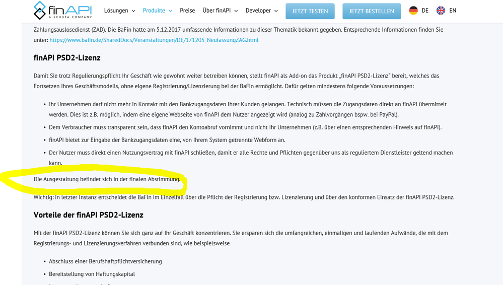

Buhl hat diese teure und komplizierte Zulassung erhalten: Buhl erhält BaFin-Erlaubnis für Kontoinformationsdienste (KID) und Zahlungsauslösedienste (ZAD) - Presseinformationen
Aber bei finApi befindet sich die PSD2 Lizenz auch in der finalen Abstimmung.
