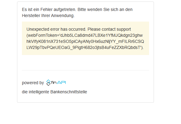

Steffi_
Nachricht 6 von 27
1219 Mal angesehen
hier auch das gleiche Problem, bei der VR Bank liegt kein Fehler vor.

Nachricht 7 von 27
1169 Mal angesehen
der Fehler wurde gemeinsam mit finAPI analysiert und wird derzeit an den entsprechenden Stellen behoben.
Ich informiere an dieser Stelle.

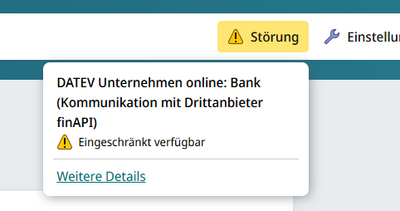

Laut Datev Störungsseite sind "Alle Anwendungen sind uneingeschränkt verfügbar.
Nachtrag: Beim Absenden meines Beitrages erfolgte jetzt doch die Störungs-Meldung

Unser Mandat hat gestern schon einen Fehler gehabt. HBCI / Pin Tan ging nicht durch.
--> Gestern Nachmittag erstmalig aufgetreten heute 10:00 Uhr Fehler wird offiziell gemeldet.
Danke. Erstmal 20 Minuten verschwenden. Ich wollte nicht gleich wieder die DATEV negativ dem Mandanten gegenüber darstellen. RZ-Status war ja auch unauffällig.

Nachricht 14 von 27
766 Mal angesehen
Die Störung bei finAPI wurde behoben.
Hinweis:
Überprüfen Sie vor dem erneuten Senden der Zahlungen im Online-Banking, ob diese bereits vorgemerkt sind. Falls dies nicht der Fall ist, können Sie die Zahlung wie gewohnt an die Bank übermitteln.
Alternativ haben Sie die Möglichkeit, die Zahlung über einen Rechtsklick -> „Kopieren“ und anschließend an die Bank zu senden.
Bitte löschen Sie die gesperrten Zahlungen danach.
