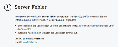

Ich komme seit heute morgen nicht in DUO, mir wird immer ein Serverfehler angezeigt. Leider finde ich bei Störungen nichts darüber.
Server-Fehler
In unserem System ist einServer-Fehleraufgetreten (Fehler 500). Dafür bitten wir Sie um Entschuldigung. Bitte versuchen Sie zurLösungFolgendes:
  • Bitte laden Sie die Seite erneut über die Schaltfläche “Aktualisieren” Ihres Browsers oder über die Taste “F5”.
  • Rufen Sie nach einigen Minuten die Seite noch einmal auf.
Ihr DATEV-Redaktionsteam
Betrifft das nur mich?

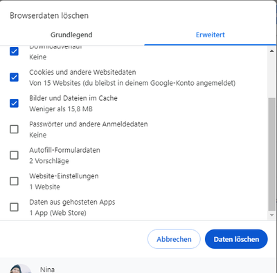

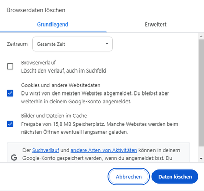

den Browser-Cache leeren ist mit Abstand die häufigste Lösung.
Hi, ich habe den Fehler auch in letzter Zeit häufiger, bzw. bei jeder neuen Sitzung in DATEV Unternehmen online.
Dabei hilft es, den Browserverlauf zu löschen, und anschließend den Browser neu zu öffnen.
Irgendwie nervt das aber ganz schön und stört den Arbeitsfluss. Was kann man da noch tun?

@witte  schrieb:
Vielleicht in den Einstellungen den Browserverlauf automatisch löschen lassen, wenn der Browser geschlossen wird?
das habe ich noch nicht gefunden in Chrome...

Danke, aber der Artikel scheint veraltet. Es gibt in Chrome keine "Inhaltseinstellungen", und da auch kein automatisches Löschen, habe schon über das Suchfeld gesucht. Bleibt halt dann manuell.
Bzw. will ja auch den Verlauf gar nicht löschen, nur die Cookies.
Nachricht 17 von 17
3450 Mal angesehen
In die adresszeile eingeben und spass haben
chrome://settings/content/all?searchSubpage=datev.de
