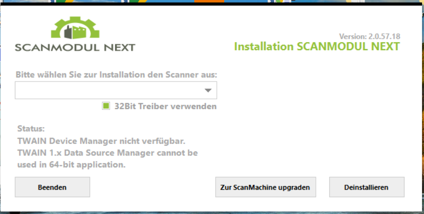

Leider scheitere ich schon beim ersten Aufruf des Tools mit folgender FehlermeldungScreenshot 2022-09-06 090001 (Scanmodul Installation).png
Mein Scanner funktioniert eigentlich schon länger sowohl mit dem Netzwerkanschluss (Ethernet) als auch mit dem USB-Anschluss.
Der Rechner ist auch ziemlich modern und leistungsfähig (Windows 10, i7, 16 GB RAM etc.)

Guten Tag,
der oben genannte Fehler resultiert daraus, dass Sie
einen Scanner verwenden, welcher eine Twain Treiber mitliefert, der nur
mit 32bit Anwendungen zu verwenden ist.
Dieser Twain DataSource Manager in der Version 1.x kann nicht mit
64bit Anwendungen angesprochen werden.
Hierzu liefert die Kuhn IT aber auch einen 32bit Installer, welcher
mit dem Scanner sicher auch verwendet werden kann.
Hierzu einmach mal den Support anfragen.

Leider verstehe ich immer noch nicht, worin das Problem liegt.
Habe ich jetzt eine 64Bit- oder eine 32-Bit-Anwendung
und einen 64-Bit- oder 32 Bit-Treiber
und bräuchte aber genau die andere Version ?
Natürlich will ich jetzt auch nichts installieren, was sich evtl. dann mit der anderen und gut lauffähigen  Scanner-Software "beißt"
Wenn das "Scanmodul Next" hier technisch einen "Sonderweg" geht, verzichte ich lieber auf dieses Tool.
Wenn sich aber mehrere Treiber oder Anwendungen miteinander vertragen, soll es mich auch recht sein

Sie haben den 64bit Installer, wecher auch das 64bit ScanModul Next installiert.
Was vom Standard her auch Sinn macht, Thema Ausnutzung aller Rechnerresourcen etc.
Allerdings basiert ihr verwendeter Twain Treiber auf 32bit Basis, aufbauend auf dem Twain Data Manager
in einer älteren Version 1.x.
Ihr gut funktionierende Scansoftware ist dann sehr sicher auch 32bit, was dann wiederum passt.
Ein Sonderweg als solches kann ich hier nicht erkennen, da die meisten Scannerhersteller
mittlerweile auch 64bit Treiber zur Verfügung stellen, die man hinsichtlich Performance auch verwenden sollte.
Das schein in ihrem Fall nicht so zu sein, deshalb benötigen Sie von der Kuhn IT einen
32bit Installer, der das 32bit ScanModul Next installiert.
PS: Ich hoffe, dass war nicht zu viel technisches BlaBla und ansatzwiese verständlich.

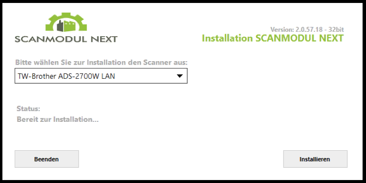

Danke,
diese Hinweise haben jetzt zum Ziel geführt, jedenfalls zu dem Ziel, mir ein eigenes Bild von diesem Tool zu machen
Die 32Bit-Version des Tools ließ sich jetzt auf Anhieb installieren und testen.
Mein 64Bit-Betriebssystem war mit den 32 Bits sogar voll zufrieden 😄

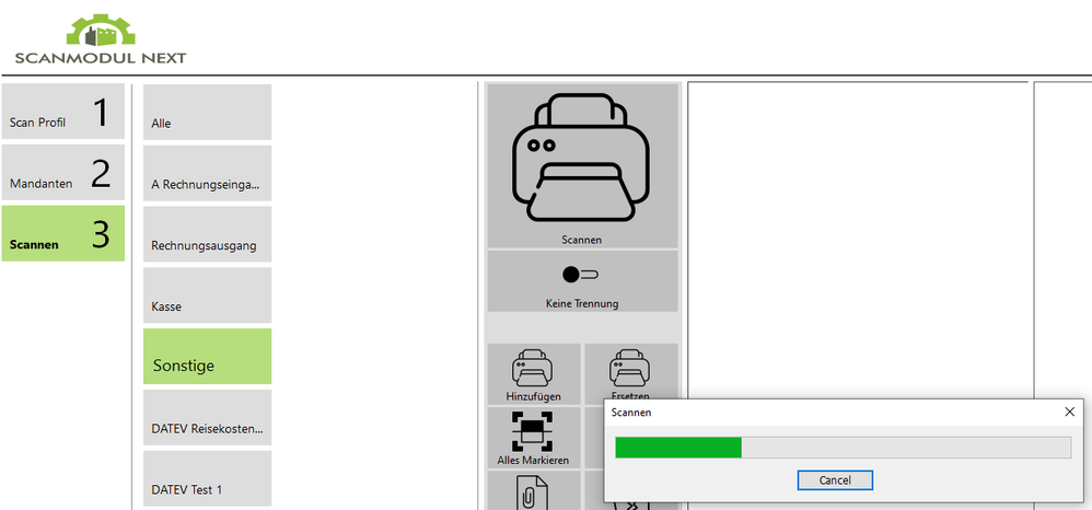

gescannte Sieten sollten eigentlich nicht verschwinden, eventuell
hat da der Belegtyp Filter zugeschlagen, z.B unter Kasse werden nur Belege
angezeigt, die zu Kasse eingescannt oder zugeordnet werden.
Der Punkt Alle ist hier der richtige.
Muss fast ein wenig schmunzeln, bei unseren ersten Tests war es auch so ;o)

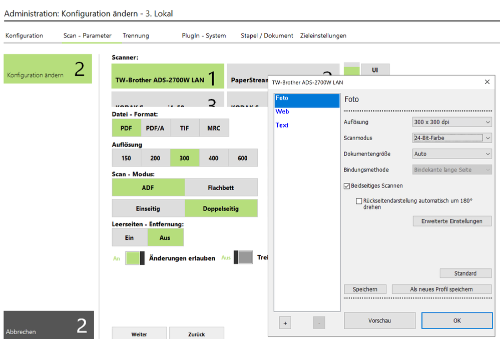

Was die USB / Netzwerk Geschichte angeht, bin ich gerade mal am testen mit einem
ADS-2700w, denke, sollte funktionieren, da es sich ja um einen Netzwerk Twain Treiber
handelt. Ich glaube, man muss nur vorab dem Treiber klarmachen, wo er den Scanner
findet, also entweder USB oder im LAN.
Schauen wir mal...

... sorry, @DP_AS ,
das 'Konstrukt' mit den mehreren PCs und der einen Scannerlizenz und dem USB-Anschluss habe ich ehrlich gesagt noch nicht kapiert.
... wirkt auf mich wie eine Art 'Völkerwanderung' in der Kanzlei
Aber wenn Sie es austüfteln können, wie man die "TWAIN"-Schnittstelle auf das Netzwerk 'umbiegen' kann, wäre das toll.
Dann würde ich tatsächlich neu über einen Einsatz dieser 'Raketentechnik' nachdenken

Nun mein versprochenes Feedback zum Test Brother ADS-2700w
Wenn der Netzwerk Twain Treiber installiert ist, zu erkennen am Namen "LAN" und
dieser bei der Installation ausgewählt wird, siehe Bild
dann läuft das Scanmodul Next tadellos mit dem per LAN oder WLAN angebundenen Scanner, kann auch (wegen mir) im Keller stehen.
Der Treiber ist im Adminbereich zu sehen, man kommt auch direkt an den Twain Dialog ran und kann
profilübergreifende Einstellungen hinterlegen, wenn man möchte und....
scannen tut er auch noch...
Also, wer teilen möchte oder muss, kann teilen.
Zum Testsystem selbst:
nacktes Windows 10 64bit
Treiber 32bit von der Brother Seite, im Installationsdialog dann auch Anbindung an LAN oder WLan
auswählen und installieren.
ScanModul 32bit Installer verwenden, der Treiber sollte wie oben, angezeigt werden.
Installieren, DUO Abgleich machen und scannen, fertig.
