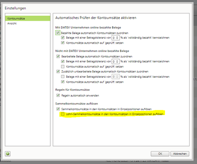

Ich würde zunächst prüfen, wie die Rechte (Rechteverwaltung online: DATEV-Cloud-Anwendungen freischalten - DATEV Hilfe-Center) und die Entsprechende Einstellung in Unternehmen online vorgenommen sind - in Bank online über Einstellungen / Kontoumsätze und letzte Einstellung für "Lohn-Sammelkontoumsätze in den Kontoumsätzen in Einzelpositionen auflösen" (DATEV Bank online - Einstellungen - DATEV Hilfe-Center). Eine Aufstellung welche Einstellungen zu welchem Ergebnis führen gibt's auch: Darstellung der Lohn-Kontoumsätze in DATEV Bank online - DATEV Hilfe-Center.

bisher werden die lohnüberweisungen mit s-firm gemacht. damit erscheint in datev unternehmen online nur noch eine sammelüberweisung mit verwendungszweck "100 positionen".
d.h. die mitarbeiter haben die korrekten kontobewegungen, inkl summen, aber sehen die einzelbeträge der löhne nicht. so soll es sein.

Wenn die entsprechenden Haken von Benutzer A gesetzt werden, und dieser Benutzer auch die Überweisung durchführt. Kann Benutzer B dann diesen Haken bei sich wieder deaktivieren und somit die Einzelpositionen DOCH wieder sehen? Das würde ja das System aushebeln.

es scheint so zu sein dass die doku nicht ganz dem entspricht was tatsächlich passiert. zumindest haben wir über den telefon support die info bekommen, dass wenn person A den haken setzt für eine buchung, person B das einfach wieder entfernen kann und somit das system nichts bringt - ist das tatäschlich so?

Die Einstellung der Auflösung als Einzelbuchung gibt es an mehreren Stellen. Welcher Haken, an welcher Stelle genau gemeint ist, ist leider unklar. Darüber hinaus ist aus meiner persönlichen Erfahrung der Telefon-Support nicht in allen Fällen über alle Möglichkeiten informiert, leider.
Warum gehst Du nicht über die Rechteverwaltung online, sodass das Recht "Lohn (Auftrag anzeigen/senden)" nicht vergeben ist? Wird unter 2.2 geschildert: Darstellung der Lohn-Kontoumsätze in DATEV Bank online - DATEV Hilfe-Center. Entweder wird dann der Lohn-Auftrag als Sammelbuchung angezeigt, egal welche Einstellung die Person vornimmt, oder ist für diese Person unsichtbar.
