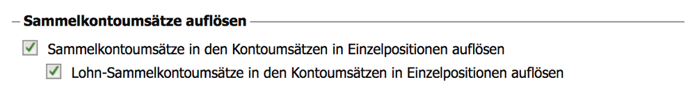

Ja die Möglichkeit gibt es. Unter Bank | Einstellungen | Kontoumsätze kann die entsprechende Option aktiviert werden

Wenn Sie LODAS für die Lohnabrechnungen einsetzen, dann prüfen Sie noch zusätzlich unter Mandantendaten -> Bankverbindungen -> Allgemeine Daten -> Register "Zusatzeinstellungen" ob da unter dem Punkt "Angaben zur Darstellung der Sammelüberweisungen auf dem Bank-Kontoauszug" keine Haken gesetzt sind.

vielen Dank für Eure Antworten.
Ist es eventuell so, dass man auf beides gleichzeitig achten sollte? Also, ich meine, sollte man zunächst darauf achten, dass in LODAS keine Haken unter dem Punkt "Angaben zur Darstellung der Sammelüberweisung auf dem Bank-Kontoauszug" gesetzt worden sind und daraufhin, dass auch die entsprechende Einstellung "Lohn-Sammelkontoumsätze in den Kontoumsätzen in Einzelpositionen auflösen" in "Bank online" deaktiviert wurde?
Denn wenn die Darstellung der Sammelüberweisung auf dem Bank-Kontoauszug so gewählt wurde, dass Einzelpositionen sichtbar sind, können die Einzelpositionen ja nachvollzogen werden, wenn in "Bank online" die Umsatzbewegungen geholt werden. Durch diese "Hintertüre" wären die Einzelpositionen ja dann doch sichtbar. Folglich sollte dies vermieden werden.
Die Einstellung "Lohn-Sammelkontoumsätze in den Kontoumsätzen in Einzelpositionen auflösen" ist ja eine Einstellung in "Bank online". Wenn diese Einstellung deaktiviert wurde, sind die Einzelpositionen auch in "Bank online" nicht sichtbar.
D.h. erst das Zusammenspiel aus beiden Einstellungen ergibt eine runde Lösung, sofern die Einzelpositionen niemand zu Gesicht bekommen soll, richtig?

damit fahren Sie zumindest auf der sicheren Seite und können eine Einzelaufstellung ausschließen. Ob jedoch zwingend beide Einstellungen vorgenommen werden müssen oder nicht habe ich persönlich noch nicht getestet. Wenn Sie die Einstellungen entsprechend vornehmen und die Aufstellung trotzdem noch erscheint, dann müssen Sie Kontakt mit der Bank aufnehmen nicht das bei denen eventuell noch was umzuändern ist.
