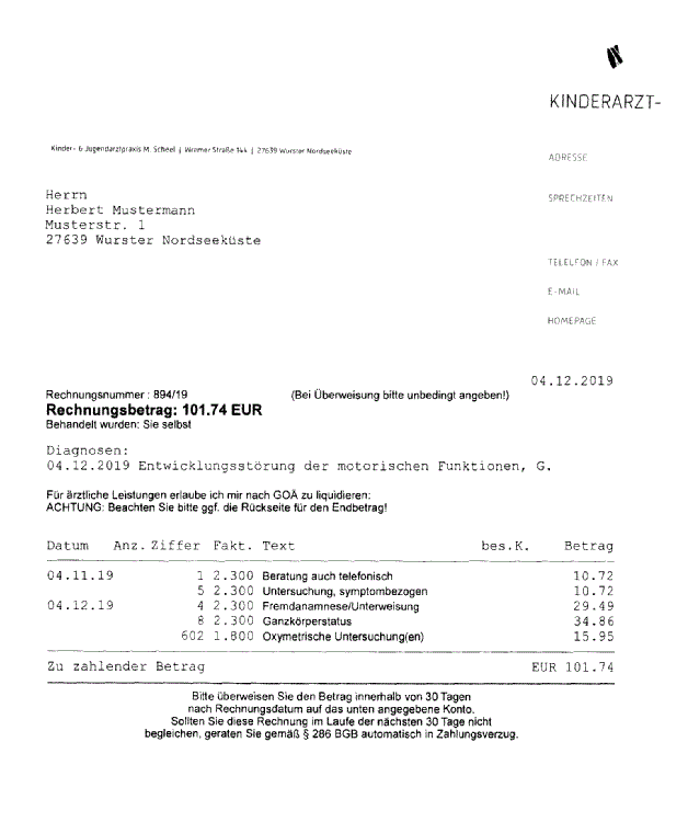

Können Sie eine anonymisierte Rechnung als Bild hier posten? Musterpraxis an Musterfrau.

Hier eine Demorechnung

Hallo Herr Scheel,
vor dem Datum sollte auch „Rechnungsdatum“ stehen. Die OCR sucht das Wort „Datum“ und dann eine Datumsangabe in der Nähe. Letzteres erklärt auch, warum das Leistungsdatum vorgeschlagen wird.
Nachricht 5 von 19
1042 Mal angesehen
Die Rechnungen sind ja tatsächlich gescannt.😮
Können Sie das generierte PDF nicht direkt aus dem Rechnungsschreibungsprogramm importieren?
In der Regel erkennt die OCR solche Belege nach meinen Erfahrungen besser.
Hinzukommt, dass die gewählte Schriftart sehr filigran ist und wenig satt gedruckt wurde.
Das erklärt nicht, warum es zunächst reibungslos lief und nun nicht mehr aber würde wahrscheinlich zu einer Verbesserung führen. Auch das vor dem Rechungsbetrag "EUR" und nicht "Summe" oder "Rechnungsbetrag" steht (unterhalb der Auflistung, der Einzelpositionen) ist nicht hilfreich.
Mehr fällt mir leider nicht ein.

Die Rechnungen werden durch die eingesetzte Arztsoftware generiert und da kann ich, außer den Text unter der Rechnung bezüglich Verzug, nichts ändern.
Leider lassen sich da auch keine elektronischen Versionen von erzeugen.
Wir scannen die Rechnungen allerdings über das DATEV Modul ein als TIFF Datei.
Das hier war jetzt einmal kurz für Demo Zwecke durch den Scanner als JPG.

Es wäre hilfreich, wenn Sie die bei UO- gespeicherte TIF- Datei dieser Rechnung hier im Original posten könnten.
Einfach aus UO heraus "exportieren".
Es besteht der Verdacht, daß die bunten Felder die Textkennung in Probleme laufen lassen.
Vielleicht gibt es ja andere Probleme beim scannen, die beim Sichten des bei DATEV hochgeladenen Dokumentes offensichtlich werden.
PS. in welchen Ordner scannen sie? doch hoffentlich "Ausgangsrechnungen"...

Sieht die TIF möglicherweise so aus?

Eine tif Rechnung habe ich angehängt (als JPG gespeichert). An der Qualität des Scanns liegt es sicher nicht.

Nachricht 19 von 19
753 Mal angesehen
Herr Scheel hat weiter oben im Thread eine Musterrechnung angehängt. 😉
