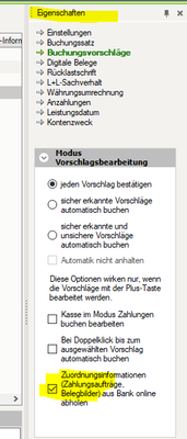

ich muss das Thema auch nochmal hochholen.
Mir fehlt seit dem letzten Update die Anzeigemöglichkeit des Notizfeldes, bzw. wird es mir seit dem nicht mehr angezeigt, ebenso fehlt der bekannte Schraubenschlüssel für die Einstellungen.
Bin ich hier betriebsblind geworden oder fehlen hier tatsächlich die Felder?

Hallo @tstu,
beim Buchen der digitalen Belege aus DATEV Belege online können Sie die Anzeige des Notizfelds über den Schraubenschlüssel steuern.
Wenn es um die Anzeige von Notizen zu Kontoumsätzen geht, die in DATEV Bank online erfasst wurden, werden die Notizen automatisch angezeigt, wenn vorhanden. Einen Schraubenschlüssel für Einstellungen gibt es hier nicht.
