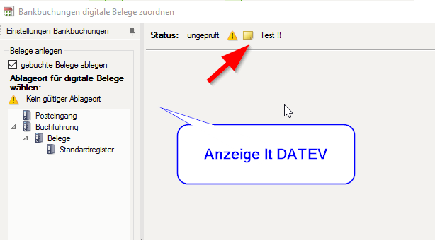

unter der Voraussetzung, dass in UO mit der Bearbeitungsform Standard gearbeitet wird, geht das heute schon:
Das Notizfeld wird in einem gelben Balken oberhalb des Belegs in der Beleganzeige "Bankbuchugnen digitale Belege zuordnen" angezeigt, wenn man dies unter Einstellungen so einrichtet (bei Anzeige eines Belegs den Schraubenschlüssel in der Symbolleiste über dem Beleg auswählen und "Notizfeld anzeigen" anhaken).

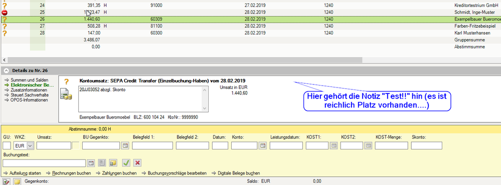

Nochmal zur Ausgangslage:
Der Wunsch klingt nach der Beschreibung in 1004397 Kapitel 2.2.2
-> Aussage: Die Notizen sind sichtbar!
Aber: Wenn eine Notiz am Bankumsatz (s. Bild 1) hängt (ob jetzt mit/ohne digitalem Beleg) sollte das so wie in Bild3 aussehen:
Hintergrund:
Wenn wir alle Belege debitorisch/kreditorisch buchen reicht uns die Notiz beim Einbuchen der Rechnung.
Beim Buchen der Bank wären dann vorrangig die Notizen interessant, die direkt am Bankumsatz hinterlegt wurden (Bsp: Erläuterung einer Scheckzahlung).

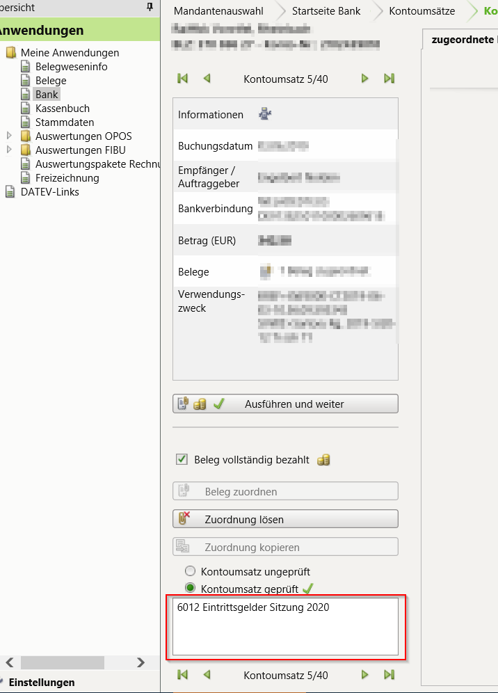

vocaris
4464 Mal angesehen
Hallo. ggf. blicke ich das noch nicht.
Aber ich (Mandant DUO Standard) hinterlege für das StB in der Anwendung Bank bei der "Prüfung" des Bankumsatzes inkl. Belegzuordnung die Infos in den unten rot eingerahmten Feld.
Wo findet nun der Sachbearbeiter diese Info im K-REWE. Bzw. was muss er ggf. dafür wo einstellen.
