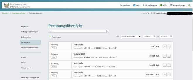

Für mich kann ich konstatieren, dass die Kommentare von denen, die sich gern als "wir von der Community" bezeichnen, zunehmend Humbug sind.
In dem mir zur Verfügung stehenden Auftragswesen next sind übrigens keine Funktionen ausgebaut. Es besitzt, wie seitens DATEV kommuniziert, noch nicht den vollen Funktionsumfang des Auftragswesen online und wird daher noch nicht aktiv vermarktet.
Hier ein aktueller Screenshot von Auftragswesen next. Es fehlt nur noch die Zahlungserinnerung, die hoffentlich in einem mehrstufigen Mahnwesen mündet.

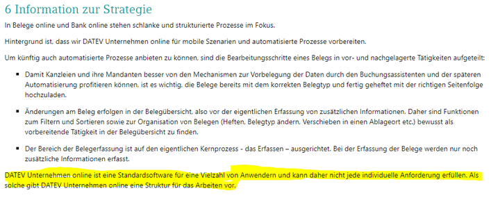

Da haben Sie recht.
Aber: Unternehmen online ist eine Standardsoftware für eine Vielzahl von Anwendern (mehrere 100.000) und kann nicht jede individuelle Anforderung erfüllen. Auch das kommuniziert DATEV:
