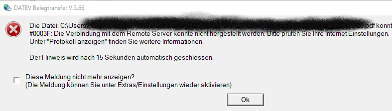

Fehler #0003F im Scanmodul nach Installation von KB4580419
31
letzte Antwort am 07.03.2021 12:35:11 von metalposaunist
Nachricht 1 von 32
2598 Mal angesehen
seit dem ich und diverse Mandanten auf ihren Rechnern mit Windows 10 2004 oder 20H2 das .Net Update KB4580419 installiert haben funktioniert das Senden von Belegen nicht mehr.
Es erscheint die allseits beliebte Fehlermeldung #0003F Server nicht erreichbar.
Ist der Fehler bekannt, und evtl. schon Abhilfe in Sicht?

Wir können auch keine Belege mit dem DATEV Scan-Modul V. 3.66 hochladen.
Es wird der Fehler #000897F: Die Datei .... konnte nicht übertragen werden. #0003F Die Verbindung mit dem Remote Server konnte nicht hergestellt werden. Bitte prüfen Sie Ihre Internet Einstellungen.

mich erreichten heute Morgen auch bereits mehrere Anrufe von Mandanten, dass sie Belege nicht hochladen können. Obwohl der Belegtransfer 3.66 und SipaCom 6.82 installiert sind. Und es letzte Woche noch einwandfrei lief.
Ich habe es dann mal auf meinen lokalen Test-PCs selbst probiert: gleicher Fehler!

wir analysieren die Meldung und das Verhalten des Belegtransfers / Scanmoduls gerade. Schon einmal vorweg, wir konnten im Service bisher die Fehler auf folgendes eingrenzen:
  1. Fehlerhafte Installation – nach einer erneuten Installation des Belegtransfers 3.66 konnten die Belege wieder übertragen werden
  2. Keine oder falsche Proxy-Daten in den Einstellungen des Belegtransfers hinterlegt. Beachten Sie das Dokument http://www.datev.de/lexinform-infodb/1002980. Hier kann es sein, dass der Belegtransfer auf eine alte Proxy.xml-Datei zugreift. Gehen Sie hier einmal wie folgt vor:
    Öffnen Sie den Pfad:
    LW:\Users\*BENUTZERNAME*\AppData\Roaming\DATEV\DATEN\Belegtransfer\DATA
    oder einfach im Windows-Explorer %appdata% und dann Enter eingeben und zu dem Pfad navigieren.
    Dort die proxy.xml-Datei löschen. Falls Sie einen Proxy nutzen, müssen Sie Ihre Proxy-Settings noch einmal im Belegtransfer eintragen. Falls nicht, sollte das Löschen der Datei reichen.
  3. Der Virenscanner blockiert den Upload – hier können Sie testweise den Virenscanner ausschalten (hier kann es vorkommen, dass ein "Pause"-Modus o.ä. nicht hilft und der Virenscanner komplett beendet sein muss) und den Upload testen. Funktioniert das Hochladen der Belege dann, kann man die datev.bedi.exe, die scan.exe oder das ganze Installationsverzeichnis des Belegtransfers als Ausnahme im Virenscanner konfigurieren
  4. In den Sicherheitseinstellungen des Internet-Explorers sind die TLS1.2 Zertifikate deaktiviert. Hierfür einmal im Internet-Explorer über das Zahnradsymbol unter Internet-Optionen --> Erweitert -->  Sicherheit --> TLS1.2 aktivieren.
Wenn ich genaueres weiß, melde ich mich natürlich wieder!

wir konnten feststellen, dass nach einem Update einer Komponente im Backend des Belegtransfers das Payload-Splitting stellenweise in einen Fehler gelaufen ist.
Ein in Folge dessen fehlgeschlagener Upload ist dann, je nach Auslastung des verwendeten Servers, sporadisch oder nicht ganz so sporadisch aufgetreten.
Der Fehler wurde noch am Montag Nachmittag behoben.
Tut mir Leid für die Unannehmlichkeiten des Tages!

Danke für die Info:
SO, neue Meldung:
Fehlercode: SSL_ERROR_REVOKED_CERT_ALERT
lt recherche, ein Zertifikat zu viel oder veraltet.
Nachricht 28 von 32
1538 Mal angesehen
Das klingt doch schon viel besser 😀. Jetzt liest der Browser das Zertifikat aus und prüft es bei der DATEV. Die DATEV meldet aber zurück: veraltet. Ergo: Die gesteckte SmartCard ist bei DATEV gekündigt oder wurde durch eine Folgekarte ausgetauscht. Einen Wechsel hatten Sie ja auch schon erwähnt.
Haben Sie mehrere SmartCards vorliegen? Jede SmartCard hat eine ID, die am Ende mit .00x endet. Die erste ausgestellte SmartCard hat daher .001, eine Folgekarte .002, usw.
Welche nun die aktuelle ist: Entweder die mit der höchstens Zahl am Ende und wenn die auch nicht funktioniert, müssen Sie einmal mit Ihrem StB sprechen, der mit der DATEV spricht und prüfen lässt, welche Version nun genau aktuell ist und schickt im Zweifel nochmal eine neue raus mit neuem Transport PIN Brief, die dann zu 100% funktionieren wird.
Da nicht an allen Stellen die Ziffern .00x stehen (auch nicht auf der SIM-Karte selbst 😔) : Die Nummer lässt sich via Rechtsklick Sicherheitspaket > Sicherheitspaket > Sicherheitspaket starten auslesen oder steht auch auf dem beiliegenden Papier der DATEV, falls noch vorhanden.
Müssen Belege am MO schnellstmöglich ins DUO kommen und kann kurzzeitig auf den Belegtransfer verzichtet werden, sprechen Sie Ihren StB auf das kostenlose DATEV SmartLogin (Smarthone App) an. Damit können Sie via DATEV Upload Online Belege ins DUO schicken; wenn auch nicht automatisiert und nicht so bequem. Als Übergangslösung bis die SmartCard wieder läuft aber durchaus ein probates Mittel, damit Sie nicht alle Belege via E-Mail an Ihren StB schicken müssen und der damit Mehrarbeit (als nötig) hat.
chieff
Nachricht 29 von 32
1520 Mal angesehen
Orrr, echt jetzt?
Mein Grundproblem ist die Simkarte? bzw das die Kennung nicht mit der im Rechenzentrum übereinstimmt?
Ich hatte jetztes Jahr einen Kartentausch. Allerdings kam zuerst eine Ankündigung und dann lange nichts, und dann mal ne Karte. Damals ging auch lange nichts.
Da fehlte damals die PIN. ging also nicht
Also nachgefordert.
Jetzt hab ich eine Karte mit einer höheren Nummer, aber keine PIN dazu. Dafür aber für die alte PIN und PUK.
Jetzt wird mir auch einiges klar.
Zuerst lief die lizenz vom Scanner ab, aber datev ging noch.
Dann ging plötzlich Datev nicht mehr.
Auf verdacht der Firewallproblematik, die lizenz dann prompt verlängert. half aber nix.
Seitdem such ich im PC, Router und Firewall, sowie Browser das Problem....
Letztendlich war Kaspersky selber nicht schuld, nur die Erweiterung Secure connect(die hatte ich jetzt als erster deinstalliert und prompt kam die Meldung), die das Problem verschleierte mit dem Zertifikat, was als "normalo", keine Rückschluss auf die gültigkeit der SIM erahnen lässt.
Ich werde bei gelegenheit berichten.
Nachricht 30 von 32
1515 Mal angesehen
PIN und PUK sind für jede SmartCard unterschiedlich. Auch wenn die UserID stimmt aber das Ende mit .002, .003 eine andere Karte ist.
Transport PIN und PUK können Sie selber via Rechtsklick Sicherheitspaket > PUK anfordern von DATEV anfordern.
 Transport-PIN für DATEV SmartCard / DATEV mIDentity erneut anfordern
Viel Erfolg! 😊
