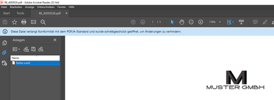

Dazu habe ich auch noch eine Frage:
Wie kann nachgeprüft werden, ob es sich wirklich um eine E-Rechnung handelt? Also wo ist der xml-Teil?
Die von DATEV generierte E-Rechnung sehe ich nur als PDF (bitte siehe anbei).
Den Unterschied beim Hochladen in Belege online habe ich gesehen, dass bei der E-Rechnung die Felder nicht grün markiert sind, die Daten aber trotzdem bereitstehen.
Nur so für mich zum Verständnis, bzw. falls jemand fragt, was denn jetzt eigentlich so anders ist zur "normalen" PDF-Rechnung.

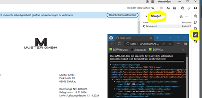

Nachricht 7 von 13
2095 Mal angesehen
Wenn man die Rechnung im Adobe Reader öffnet, ist oben rechts eine Büroklammer.
Das bedeutet die Datei hat Anlagen.
Wenn man auf die Büroklammer klickt, öffnet sich das Anlagenfenster und die XML ist sichtbar. Die kann man dann per Doppelklick im Browser öffnen und ansehen:
peter
Nachricht 8 von 13
2093 Mal angesehen
ein erstes Indiz wäre das Öffnen der PDF in einem PDF-Reader.
Mir wird z.B. im Foxit-Reader angezeigt, dass der PDF ein XML-Anhang beigefügt ist.
Um mir den Inhalt der XML leserlich anzeigen zu lassen nutze ich das Programm Quba und ziehe die PDF dort hinein.
Peter
