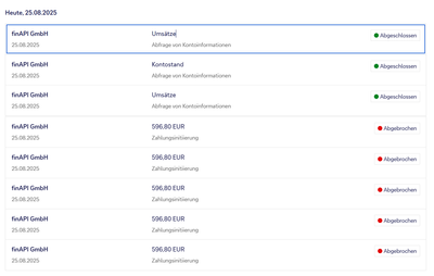

michael_behrens
Nachricht 20 von 63
3960 Mal angesehen
Der Dialog mit der Bank funktioniert jetzt aus Datev heraus. "Deutsche Bank ID" und Passwort werden akzeptiert, der HBCI-Zugang wird daraufhin - und nach Bestätigung photoTAN-Funktionsfreigabe auf dem Smartphone - begonnen. Es gibt aber eine Fehlermeldung:
"Fehler bei der Verarbeitung im Bankenrechenzentrum. Für weitere Fehlerinformationen prüfen Sie bitte das Kommunikationsprotokoll Validation error occurred. This code will cover malformed syntax in request or incorrect data in payload."
Es bleibt spannend nervig.
